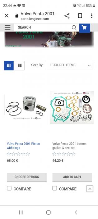

Due conti della serva : 500 di pezzi (prezzo esagerando come pezzi per, oltre ai kit gia' menzionati [pistone maggiorato, fasce, bronzine, rasamenti, spallamenti, guarnizioni varie, valvole, bulloni testa, termostato nuovo, cinghia alternatore, vernice volvo verde, ...], anche cambiando i silent block, premistoppa asse, pompa A/C nuova, kit revisione pompa raffr. con coperchio nuovo, varie ed eventuali [ma mi par che rimanga poco ?!?] olio e filtri) + 1.000 di officina rettifica che fa il lavorone di portare il motore a zero ore (comprensivo di 100 di pompista x check iniettore e revisione o anche cambio del nozzle che viene 45 euro) + 300 di mecca generico che monta/rimonta (mezza gg smonta + mezza gg rimonta) + 200 di gruista (100 leva / 100 rimetti) ...
Tutto ivato ... sarebbero 2.000 !!! (3.000 forse con il tirar la barca in secca e carena e ... altro ?!?)
Per prova ... ho messo i pezzi nel carrello e viene un po' di piu' di 500 : Euro 596,81 ivato (497.34 € senza iva) + trasporto (quindi si splafonda di almeno un +150 comprensivo anche di nuovo iniettore [lo spruzzatore, il nozzle])
14 Items (non c'e' la vernice verde che non la spediscono x problemi di sicurezza ed han terminato il kit di rebuild della pompa raffreddamento acqua di mare euro 78 ca. comprensivo di cuscinetti / coperchio etc. / oring)
Costano parecchio i 4 silent block che se non son proprio andati ... potrebbero esser risparmiati (ma quando uno e' li' ...)

Volvo Penta 2001 Piston with rings
1 x Volvo Penta 2001 Piston with rings
Piston size options + 0.5 mm
67.90 €
Grazie ..., questa tua spulciatura mi è super utile... rifletto sulla tua lista , me la stampo e ne parlo col meccanico. Speriamo di risparmiare il più possibile (forse ai costi manca lo sdoganamento da UK...) e di riuscire a fare in fretta il lavoro!!!
La merce la mandan veloce (3-4 gg e ce l'hai. Gia' provato tante volte).
Nei prezzi a spanne devi (ed avevo anche io dato il cionco ai 500 euro poi insufficenti ma perche' ci ho messo di tutto di piu' ...) aggiungere un +10% ca. di sdoganamento oltre il +20% (di iva inglese che poi invece paghi la ns. 22% assorbendo la loro) ed il trasporto (da UK 20-25 euro ca. Dalla Germania costa di piu' il doppio ... cosa strana).
Quindi fai conto che un +30-35% ca., ai prezzi secchi senza iva, viene ... ma insomma ... sai gia' che conviene (meno di una volta ma sempre parecchio conveniente che in Italia non si trovano questi canali [a volte si ma e' difficile ... la tendenza e' a "spennare" !!!])
