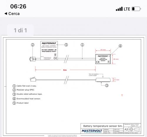

buongiorno e grazie per le risposte; il sensore e’ quello riportato di seguito con un connettore tipo telefonico; indipendentemente dal fatto che funzioni o meno, la mia domanda era se il sensore e’ un opzional o il caricatore non puo’ funziona senza.

Il sensore temperatura batteria è un optional (importante ma sempre optional).
