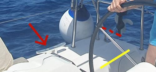

Grazie per il consiglio, AndreaB72, ma in teoria dovrei mettere i passacavi che indichi in corrispondenza del tratto giallo della foto allegata, il chè vuol purtroppo dire tirarsi i peli delle gambe quando si sta al timone di dritta Smiley19 L'idea del passacavo sembra la migliore, ma il problema a quel punto è che, partendo dalla bitta evidenziata dalla freccia rossa della foto allegata dovrei posizionarlo a poppa ed esternamente al pulpito, il ché mi dà davvero pochissimo spazio tra il tappo del serbatoio del gasolio (che si intravede dove c'è la linea rossa tratteggiata) e l'estremo destro della poppa. Paradossalmente sarebbe più semplice installare una bitta aggiuntiva tra il tappo del gasolio e la parte interna del pulpito. Insomma (per me) un rebus!
Ma no, non è che ci devono stare per forza. Io ho detto che sulla mia (Beneteau Oceanis 40) li ho messi senza avere problemi di sfregamento. Gli ''Spring'' che intendi tu, li chiamo ''Traversini''. Per Spring intendo quelli che da poppa vanno verso prua e viceversa.

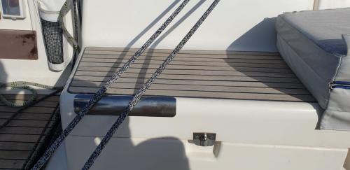

Capito. Ho lo stesso problema sul D40. Ho messo dei passacavi ma ho dovuto metterli piccoli perché anche io ho poco spazio dietro al pulpito. I traversini mi ci entrano a forza e ho sempre paura che qualche strattone mi faccia dei danni. Una . ho ancora trovato una soluzione buona. A proposito - non per quel caso d'uso, ma ho messo questi sul bordo delle panche per non farci sfregare la scotta randa al lasco: [hide].[/hide] Forse risolvono il tuo problema. Sono dei fogli di acciaio inox adesivi - molto sottili quindi non danno fastidio e si adattano bene alla forma della barca, basta che il profilo sia pseudo-cilindrico.
se si parla dei traversini (quelli a poppa) due gallocce con relativa contropiastra sullo specchio di poppa fanno il loro mestiere comunque che il progetto dell'attrezzatura di coperta sia quantomeno carente è dato comune a molte barche di grande serie. e dire che pensare le 6 gallocce di serie di modo che siano punzionali (con i relativi passacavo e fascette di protezione non è particolarmente complicato o costoso e peraltro i passacavi, oltre a non rovinare falchette e pulpiti, permettono alle gallocce di lavorare correttamente qualunque sia l'angolo di tiro

@AndreaB72 Beh, almeno so di non esser solo in questa valle di lacrime! Smiley42 E' un'idea! Grazie! 35
proposta, metti il traversino che parte dalla galloccia in foto, metti, sull'altra galloccia, una cima con un anello a basso sfregamento (tipo: [hide].[/hide]) che serve a tenere la cima d'ormeggio lontana dal pulpito (la cima passerà interna tra pulpito e timone), e così, sebbene l'angolo di tiro non sia direttissimo come dal giardinetto, hai risolto il problema Che ne pensi?

Ha del geniale 35, tuttavia il vero problema non è di tenere il traversino lontano dal pulpito, quanto di tenerlo sollevato dalla coperta. Infatti se dalla galloccia vado direttamente in banchina, non sfioro neppure nessuno dei pulpiti, ma sfrego sulla panca/coperta che si trova tra la galloccia e l'anello in banchina, perché la galloccia è più bassa di quel punto della coperta.. riapplicando, ci vorrebbe un anello a basso sfregamento che tenesse la cima sollevata, ma a quel punto dove lo fissi? Al boma? No no no!!
Capito - ma magari, usando questo sistema, lo sfrgamento è minore e più localizzato, e puoi utilizzare le soluzioni suggerite dagli altri utenti (quelle non permanenti, tipo la manichetta)?
