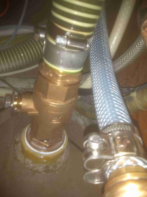

Per chi fosse interessato allego delle foto dei lavori di sostituzione delle prese a mare una volta ultimati. Sui passascafi ho usato il 5200 della 3M Tra passascafo e valvola e tra valvola e portagomma ho usato il sigillante anaerobico da idraulico
