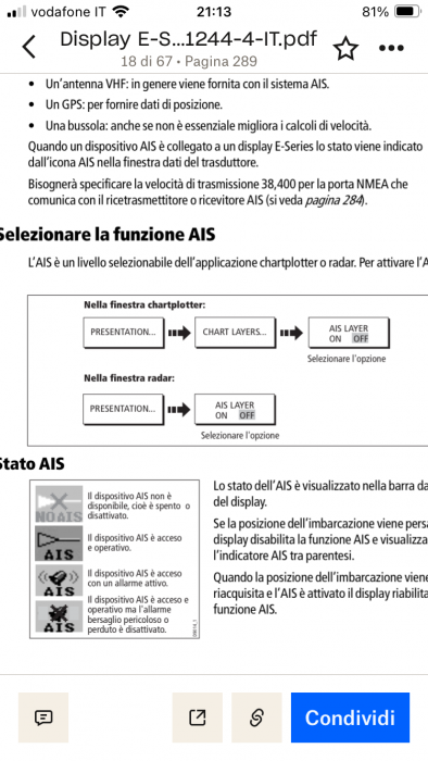

C’è da configurarlo, in particolare la porta NMEA.

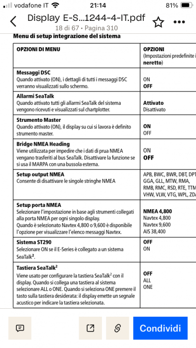

Allego due pagine del manuale del mio (E80).
Spero ti sia utile
Per il momento ti ringrazio. Non ho visto queste impostazioni nel E7. Ma provo a vedere.
Questo infatti è dell’E80, ma, è una mia supposizione, qualcosa di simile cercando nei menu di configurazione, forse lo trovi.
