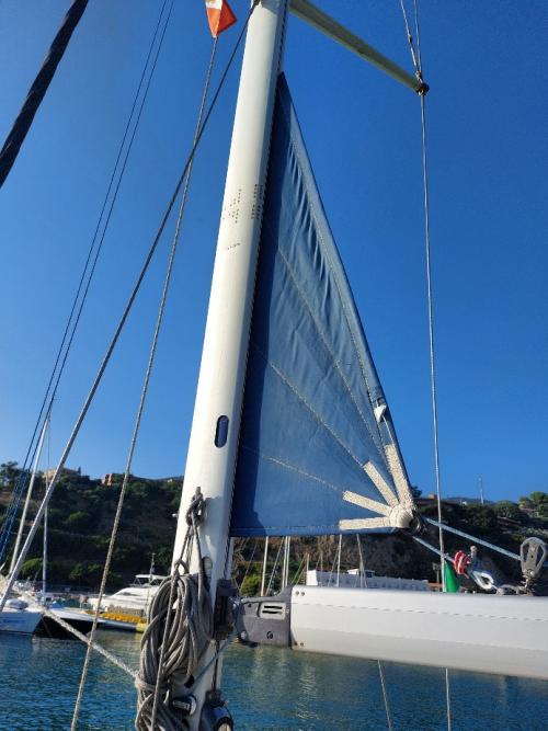

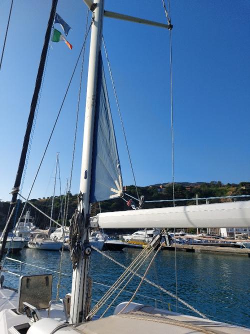

(30-07-2024, 09:41)MichelePR Ha scritto: Però ho un dubbio: da come vedo la banda anti UV che è rimasta fuori, mi sembra strano che il boma fosse in posizione corretta: dovrebbe entrare praticamente ad angolo retto.
Anch'io ho notato che il lato interno del triangolo anti UV, che dovrebbe entrare parallelo all'albero ha invece una pronunciata inclinazione. Mi sembra esagerata perchè la vela si sia avvolta fino a là e propendo per un disegno fantasioso di chi ha realizzato la randa. Purtroppo chi fa le foto di solito inquadra un particolare e non la situazione al contorno. Se si vedesse anche la base della vela si capirebbe l'angolo con cui è entrata nell'albero e se la banda è dunque dritta o storta. Temo che CK6 in due giorni o avrà risolto e si sarà dimenticato di dircelo oppure ha rinunciato e sta navigando felice col solo genoa.

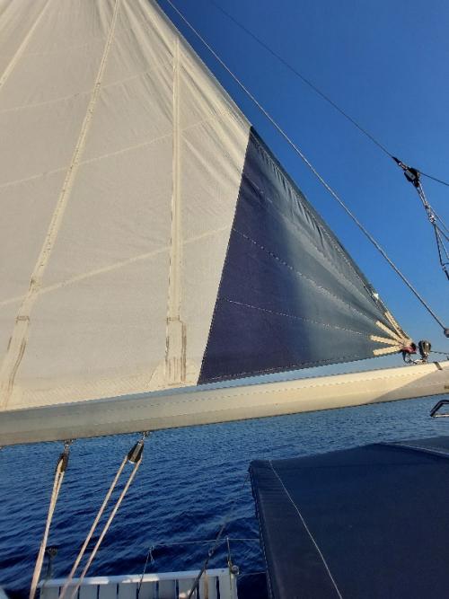

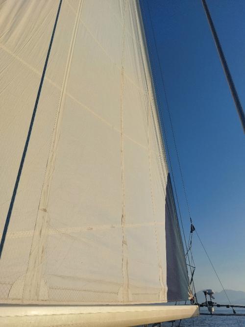

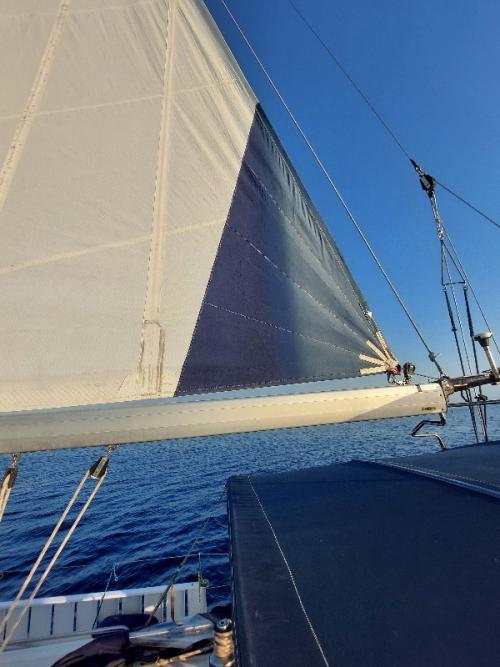

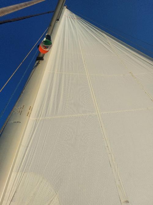

Come detto ho risolto il problema e ora mi sto dedicando ad imparare "come" usarla nella maniera più corretta possibile. L'attenzione la sto mettendo su quando la riavvolgo: come vedo un accenno di piega srotolo un pochino e riparto. E la cosa sta andando benino (devo ancora capire il modo di avvolgerla senza fare accenni di pieghe...). con i miei soliti "tempi lunghi" sono riuscito a fare le foto, sia aperta che chiusa:
.jpg   20240803_065620_01.jpg (Dimensione: 119,25 KB / Download: 446) [/hide]
Spero di aver fatto foto utilizzabili...
@CK6 Da profano di rollabili, dopo aver visto le foto, la tua vela mi sembra un po' tanto stropicciata e forse troppo tesa di inferitura. Vediamo il parere di Albert.
Anche a me pare molto stropicciato, e temo di aver prodotto io il tutto rollandola evidentemente . . a metterci le mani e a modificare se troppo tesa, anche il parere di altri ADV, sicuramente più competenti di . del tuo aiuto!
