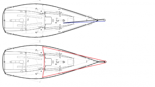

Io ho un code 0 che tiro su su bompresso su platu 25 e il loop della cima di azionamento del frullone arriva più o meno fino all' albero quindi devo avere qualcuno in prua per azionarlo.
Avendo l'intenzione di allungarlo per poterlo azionare dal pozzetto ho pensato che sarebbe bello averlo che fa il giro passando da un lato all'altro in modo da poterlo azionare da sopravvento e per questo ho guardato quanto lungo è il transito che la cima fa nel frullone per avvolgere la vela e nel mio caso poco più di un terzo di giro quindi dovrei farcela, ci proverò e poi vi informo.
Schema attuale con cima blu su anello alto scorrimento teso da elastico
Schema futuro da provare con cima rossa, bozzelli a lato pozzetto, nodo giunzione della cima tra un bozzello e frullone, cima tra i due bozzelli a lato del pozzetto non tesa in modo che non intralci ma si poggi sul piano del pozzetto.
Che ne dite ?

(28-09-2024, 08:49)070 Ha scritto: Schema attuale con cima blu .....

Secondo me, attraversare la coperta da un lato all’altro come si vede nel tuo schema in basso con il circuito rosso, può aumentare i rischi che la cima si incattivisca da qualche parte. In crociera forse poco male, ma in regata potrebbe risultare un disastro.
Sulla mia barca (la coperta ha più o meno le stesse dimensioni di quella del platu 25) il circuito apri/chiudi gira in questo modo e si gestisce comodamente dal pozzetto. Mai dato problemi ma confesso che in regata non l’ho mai testato 92

(28-09-2024, 10:01)opinionista velico Ha scritto: Secondo me, attraversare la coperta da un lato all’altro come si vede nel tuo schema in basso con il circuito rosso, può aumentare i rischi che la cima si incattivisca da qualche parte. In crociera forse poco male, ma in regata potrebbe risultare un disastro.
Avevo pensato di fare come hai detto tu, farò prima come come ho detto io e se non va bene faccio come hai detto tu che prevede cima più corta quindi da fare dopo.

(28-09-2024, 08:49)070 Ha scritto: Schema attuale con cima blu su anello alto scorrimento teso da elastico
Che ne dite ?
Non capisco una cosa. Se la cima non è tesa, come fa a fare il necessario attrito sul frullone?
(29-09-2024, 08:37)_Mino_ Ha scritto: Non capisco una cosa. Se la cima non è tesa, come fa a fare il necessario attrito sul frullone?
Questo è il mio principale dubbio, ho visto che basta poca tensione, non so se il solo percorso genera una tensione sufficiente però, devo provare.
Proverò a studiarmi delle alternative per tenere la cima in tensione e poterla manovrare da entrambi i lati del pozzetto, la barca la uso spesso da solo o in due, sbanda tanto ed è molto più comodo poter gestire le manovre da sopravvento.

(28-09-2024, 08:49)070 Ha scritto: Io ho un code 0 che tiro su su bompresso su platu 25 e il loop della cima di azionamento del frullone arriva più o meno fino all' albero quindi devo avere qualcuno in prua per azionarlo.
Che ne dite ?
..mi pare una cavolata. Rifai il loop ogni volta? Oppure sollevi l'albero per far passare la cima?!? 30
altre osservazioni sparse.
il sistema rosso mi pare una complicazione affari semplici, con l'aggiunta del rischio che non funzioni a causa del basso carico sulla cima e del basso angolo impegnato nella puleggia del frullo. il nodo ti limita la corsa, quindi è capace che non hai abbastanza giri per frullare
se armato come si fa di solito, ovvero sul alto sopravento, con l'anellino e l'elastico, a me piace che arrivi più o meno alle sartie, in modo che il prodiere - cioè me di solito- possa lavorare senza andare sulla prua estrema, o in alternativa qualcun altro frulla e sfrulla mentre il prodiere ha seguito l'issata un attimo prima/segue l'ammainata un attimo dopo.
su barche grandi (ker 46, TP 52 etc etc) con carichi importanti ho visto loop moooolto lunghi, tali da arrivare sul winch primario ed avvolgersi per 3-4 spire, e poi fai girare tutto con i coffee grinder. nota che di solito queste barche sono flush deck, quindi i rami paralleli del loop corrono senza problemi dalla prua al winch, non c'è tuga praticamente.
