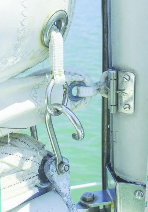

la randa della mia barca, sto scoprendo, non è quella della dotazione originale e quella montata ha l'occhiello della prima mano che non riesce ad arrivare al collo d'oca. Allego un disegno che ho fatto da poco. Come posso fare per risolvere? Stavo pensando a una "cimetta" in dyneema o qualcosa del genere con una gassa su uno dei due colli d'oca, che passa nell'occhiello e poi data volta nell'altro collo d'oca...

Se è una questione di qualche centimetro (max 5 ?) puoi risolvere con un anello cucito attraverso l'occhiello o due anelli cuciti tra loro con una fettuccia che attraversa l'occhiello. Se è di più rischi che quando cazzi la borosa, la mura del terzaruolo venga indietro e ti si strappi il cursore che sta subito sopra, e allora, in mancanza di meglio, dovresti passare una fettuccia o uno stroppo davanti all'albero o, in alternativa fissare due pad-eye alla giusta altezza per fissarlo.
Come è fatto il blocco? è facile da mettere/togliere? In quel caso basta toglierlo toglierlo quando si va ad aggaciarsi al corno di trozza. Il mio autocostruito as esempio è facilissimo da togliere, l'ho fatto con un vecchio cursore a cui ho tagliato il "ponticello per la fetttuccia", poi foro centrale filettato e vite con pomello (recuperata da un vecchio tendalino). Basta mollare il pomello di mezzo giro e il blocco viene via, senza attrezzi, senza ossidarsi dato che è in plastica.
Per il cunningham ho usato uno di questi, gancio semplice dopo avergli tolto la chiusura metallica, attaccato a un paranchetto. Per dei terzaroli lo farei con uno stroppettino ma giusto se qualche centimetro, altrimenti potresti considerare di attaccare quel cursore con un elastico, nella mia randa svariati carrelli senza stecca hanno degli elastici di collegamento alla vela; l'elastico deve potersi allungare quindi devi attaccarlo sull'inferitura a una certa distanza tipo 10-15cm, va verso un occhiello sull'inferitura, ci passa dentro, va al cursore e torna a bloccarsi sull'occhiello della vela

Stesso "problema" nella mia. Quando devo prendere una mano tolgo il blocco, libero due cursori, rimetto il blocco e aggancio l'anello della mano di terzaroli al gancio della trozza.

Fai come ti ha indicato Albert, fetuccia e 2 anelli che sono facili da infilare sul gancio.

Farei come dice Albert anch'io, se distanza notevole; ma se sono pochi cm, farei un semplice moschettone o un Wichard (però costicchiano - ne avevo due all'albero, per le mani di terzaroli dai due lati dell'albero, "ciullati" entrambi durante la sosta in cantiere lo scorso anno). Ora ho messo 2 moschettoni classici
Grazie per le indicazioni. Sì credo che la fettuccia con due anelli o moschettoni possa andare. Provo a costruirla. Riguardo al blocco di metallo.. probabilmente bisognerebbe scassarlo per toglierlo e a quel punto escono tutti i cursori. Però ci penso: potrei toglierlo e mettere qualche altro blocco un po' più in basso se c'è spazio.
