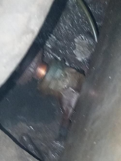

Si scusami, sono un po nel panico ho trovato la sentina allagata poco prima del messaggio. barca a vela UFO 34 1979 - motore Thornycroft r200 90 1.5 litre marine diesel engines forse ho trovato una possibile causa, o meglio qua perde a motore acceso, non so se solo questa perdita possa aver causato l'allagamento e l'odore da vomito. allego le foto.
questo è quello che perde, non so se direttamente dal pezzo dorato oppure tra i due dadi a stringere verdi. comunque questo perde, almeno sapere il nome cercherei in internet una possibile soluzione. sperando di non dover rimuovere l'intero motore per la riparazione, cosa che ovviamente deve fare un meccanico di motori entrobordo. Che ne pensate?
a me pare sia l'albero elica. giusto? quindi una riparazione possibile solo a barca in terra? [hide].[/hide] credo che sia questo il problema. cosa ne pensate? mi sembrano le stesse parti del motore, ovvero l'albero elica (propeller shaft) giusto?
potrebbe essere un astuccio a bagno d'olio che perda, finito l'olio potrebbe entrare l'acqua, potrebbero essere degli OR consumati od il motore che si è seduto sui silent block e fà lavorare male tutto.
motore da buttare quindi. 1000euro di riparazione sicuro forse piu.. poi perdita d'olio cosa intendi? dall'albero elica non ci passa l'olio motore. credo sia acqua di mare che passa dall'albero elica e poi ci sarà una qualche perdita d'olio altrove credo.. o no? io penso piu che sia questo il problema. questo intervento da fare

la guarnizione della baderna. o no?
Perché dici che il motore é da buttare? Il dado dovrebbe essere un pressatrecce
era una battuta. si devo svitare quel dado verde, togliere la guarnizione vecchia della baderna e fare 3 anelli nuovi e chiudere tutto di nuovo. giusto? [hide].[/hide] questa è la causa della perdita quindi alla fine.
