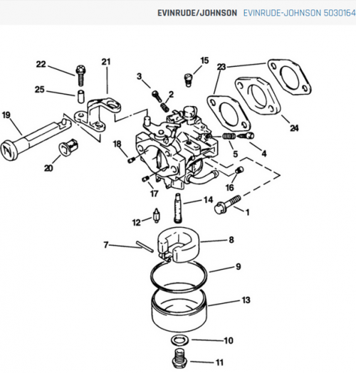

Avevo un Johnson 6Cv 2T con un problema simile se non lo stesso. Motore fermato per un paio di stagioni, forse . di un gommoncino da pesca e poi è diventato per qualche tempo il motore della mia prima barca cabinata a vela, il Tucano. Comunque vado per rimetterlo in moto ma niente, dopo parecchia insistenza parte ma si rispegne dopo pochi borbottii. Ci sono diventato belin per giorni fino a quando in un forum trovo le indicazioni che speravo e il "maledetto" riparte senza problemi. La causa era lo spillo della valvola di regolazione della carburazione dei bassi, un pernetto a punta lungo una decina di cm in "ottone?" che si era usurato e non lavorava più a dovere. Io non so se il 5cv ha il pomello come nel 6cv ma se così fosse, magari è la soluzione. Allego il link alla pagina del manuale dove si vede il pomello di cui parlo; è il particolare n°19 [hide].[/hide] e il componente di ricambio acquistato: [hide].[/hide]
non ho nulla di simile, ho solo lo spillo N°4 ma è sull'aria o almeno credo, se guardi lo spaccato sopra lo individui. questo è molto più "moderno" del 99
Oltre a quanto detto da altri, mi viene in mente che potrebbe esserci del trafilamento di aria dalle guarnizioni 23-24, se si sono invecchiate e seccate potrebbero far aspirare aria dal collettore. Potresti provare a rifare almeno le 23 con della gomma o carta per guarnizioni. A parte i problemi di corrente se i condotti sono liberi, se lo spillo 12 non è bloccato, se gli ugelli aperti, il galleggiante non bucato e le guarnizioni 9 e 10 assicurano la tenuta, tutto quello che si può toccare sul carburatore è stato fatto. Restano da considerare trafilamenti sul carter. A tal proposito, il tubicino in silicone serve a riutilizzare i vapori di benzina e olio che si accumulano nel carter e a favorire una leggera depressione che impedisce l'accumulo appunto di liquidi (vapori e olio) nel carter soprattutto quando il motore lavora al minimo o a bassi regimi per tempo prolungato (pesca a traina). Quindi serve che ci sia Smile
