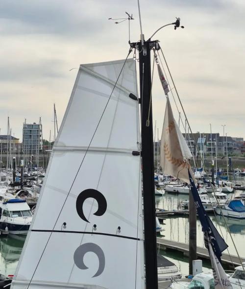

In realtà nel nostro caso sarebbero 16mq . C'è anche chi l'ha portata a 18 mq facendo una Square top 54:

(12-06-2025, 18:12)cmv88 Ha scritto: In realtà nel nostro caso sarebbero 16mq . C'è anche chi l'ha portata a 18 mq facendo una Square top 54:
Ma il tizio della square top come vira? Ammaina la randa ogni volta? Smiley36
Paterazzi volanti
Le volanti? Aiuto, paura69
Le volanti su un Écume de mer non le avevo ancora viste. In effetti, nemmeno una square top Smile
Dalla foto sembra che il tizio della square top abbia cambiato anche l'albero (non ho mai visto un ecume con albero nero) comunque, indipendentemente dal risultato finale, sono i lavori che piacciono a me: il miglioramento continuo della propria barca rivolto alle prestazioni a a spese della comodità e della gestione. E' poi bello ritornare agli anni 70, ai sesta ior quando si regatava con barche di serie (o derivate) dal volto umano. Ricordo lo sciachetrà di Barberis, un pò più grandi lo show 29, i pierrot (V°) solo per citarne qualcuna. Sono poi nate le versioni regata che non avevano interni e poi i proto.

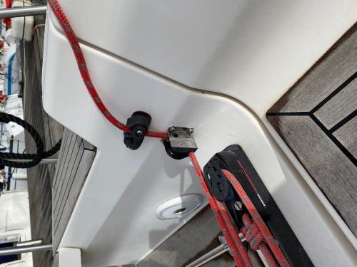

Piccolo aggiornamento: ho acquistato un nuovo paranco con puleggia Winch della Viadana. Stiamo facendo alcune prove e, dai primi test, il miglioramento più evidente non sembra tanto legato alla puleggia Winch in sé ( che è comunque utile), quanto alla possibilità di regolare l’angolazione dello strozzatore. Nel vecchio paranco, infatti, l’angolazione dello strozzatore era fissa e costringeva a un tiro molto verticale per bloccare la scotta. Questo, unito alla postura necessaria per timonare, obbligava la mia compagna a lavorare con il braccio completamente esteso, a circa 90° con il busto, tirando dal basso verso l’alto per cazzare, una posizione che permette di esercitare molta meno forza, sfruttando solo i muscoli della spalla. Ora, invece, abbassando l’angolazione dello strozzatore, è possibile tirare con una posizione più naturale ed efficace: facendo lavorare maggiormente i bicipiti, e la differenza si sente. Vedremo come funzionerà il tutto alla prossima regatina. Nel frattempo ho anche acquistato il carrello Harken windward per il tasto randa, che conto di montare a settembre. Credo sia uno di quei gadget costosi ma ai quali ci si abitua presto una volta provati.

Infatti di bolina è fantastico. Dal traverso in poi, con poco vento, onda e il boma che oscilla è un problema tenerlo fermo. Io ho fatto una modifica al mio trasto aggiungendo un rinvio e uno strozzatore per lato, in modo da poter bloccare le cime del carrello
Soluzione peraltro presente nel depliant della mia barca, non so se con carrello windward o meno
