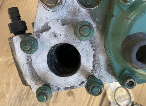

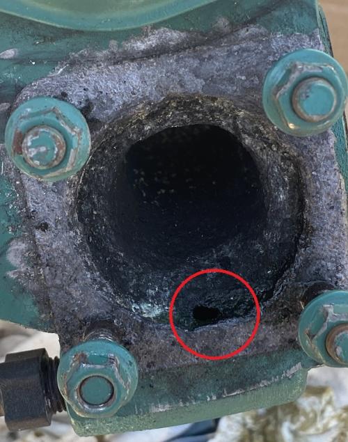

Controlla il collettore di scarico sul blocco scambiatore, quello dove è collegato il riser.
A me si era bucato li e sotto c'è il passaggio del liquido di raffreddamento che quindi se ne andava nella marmitta
questo è il risultato dopo la rettifica
Stefano
