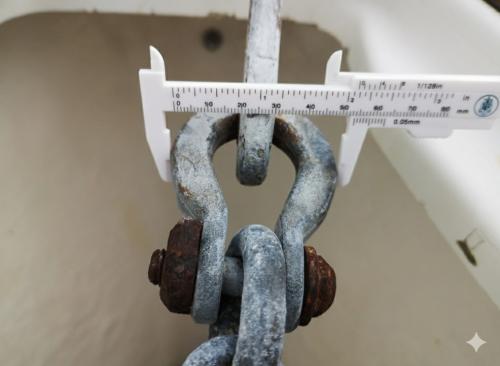

Dato Offline
Messaggi: 1.174
Registrato: Aug 2015 Online
Messaggio: #314
RE: Giunto catena - ancora
Io ho un solo grillo a carico certificato della Chaineries Limousine (HR Force 7), montato come da figura, ancora Spade da 20 kg, nel 2022. Perno da 10 mm e catena da 10 mm, imbarcazione 12 m da 8 tonnellate. Ho fatto centinaia di ancoraggi, sempre nella sabbia o fango, mai avuto alcun problema. Pero', quest'anno, come si vede dalla foto, per qualche ragione che non ho capito, la testa del perno, la sua filettatura e il dado si sono arrugginiti.
Ho contattato il rivenditore (Croix du Sud Marine) che, vista la foto, dopo aver contattato il fabbricante, mi ha proposto immediatamente di inviarmi un nuovo grillo, gratuitamente, in sostituzione.
(Questo messaggio è stato modificato l'ultima volta il: oggi 01:35 da Dato.)
