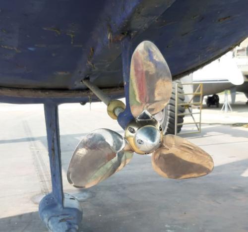

io sul mio 34 con motore yanmar 2gm20 ho installato una 3 pale Darglow fetherstream al posto della due fisse: cambiato la vita completamente, in meglio ovviamente. Oltre che a motore (dove ho visto un incremento medio di circa 0,4 nodi rispetto a prima) soprattutto nelle manovre dove ora la barca la governi nel vero senso della parola. E' un elica artigianale inglese (UK molto forti nelle eliche) fatta davvero bene e che ti arriva soprattutto "ready to fit" già assemblata in tutto senza smenate di dovervi improvvisare ingeniere meccanico solo da attaccare all'albero. Soldi ben spesi su di una parte della barca da tanti sottovalutata.

Non conosco quest'elica, come l'hai trovata e quanto hai speso?

(ieri 18:50)bludiprua Ha scritto:  Non conosco quest'elica, come l'hai trovata e quanto hai speso?
trovata quasi per caso dopo aver letto un paio di comparative di eliche fatte molto bene e molto tecniche sui magazine inglesi che, ho scoperto a mia insaputa, sono dei veri e propri specialisti in fatto di eliche.
Il sito dove la puoi prendere info è http://www.darglow.co.uk ma anche su YT ci sono diversi loro video e tutorial dove ti mostrano come funziona.
Tra l'altro il commerciale estero è un ragazzo molto disponibile competente e che risponde di solito dopo qualche ora a tutte le mail, lui è un ingegnere navale parecchio tecnico.
Al di la del fatto che tecnicamente mi ha convinto molto piu' di altri prodotti che ho preso in considerazione e sui quali mi sono approfonditamente documentato il fatto di dover acquistare un elica custom già pronta al suo montaggio senza doverla assemblare mi ha decisamente convinto all'acquisto che tra un cosa e l'altra è stato un po caretto (2k e rotti nel 2020...) ma che ti assicuro posso dire senza ombra di dubbio di essere super contento per come mi ha cambiato, in meglio, la mia barca....insomma tanta roba.
