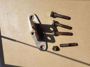

Quando ho comprato la mia vecchia barca, avevano cambiato recentemente tutto il sartiame, per fortuna che volevo cambiare la posizione delle lande e le ho smontate ....
