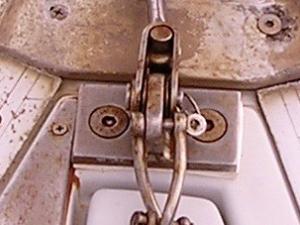

(05-04-2021, 00:25)Cicala Ha scritto: Il discorso sulla classe di carico è fondamentale, ha a che fare con il tipo di acciaio ma anche con il design e soprattutto il brevetto
I bulloni delle tue lande secondo me si sono corrosi per infiltrazioni, probabilmente il silicone ha fallito o sono state sigillate male
L’acqua entra dove l’ossigeno non riesce e a quanto ne so questo è il cocktail letale
Ho trovato anche io situazioni simili, bulloni da 8mm divisi in due dalla corrosione, a volte capita alle stesse lande magari piastre da 5mm, il problema è sempre l’acqua che riesce ad infiltrarsi e a rimanere senza ossigeno a contatto con l’inox
Per questo consigliavo di interporre una guarnizione elastica, tipo Goretex 5mm, tra le lande e la coperta, molto meglio di qualsiasi sigillante e non fa craccare il gel coat, vedi foto ingrandita:
