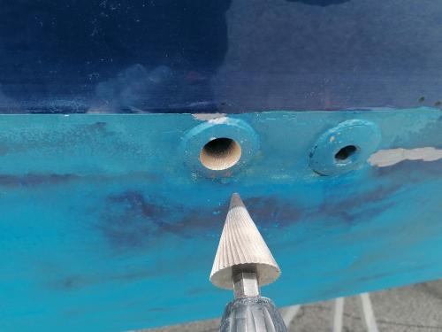

Altro sistema, questo a prova di errore.
Pensa se la mola del filmato ti sfugge come si incide la barca. A parte questo spesso in cantiere ho visto che sotto il passascafo tolto, qualche incisione la hanno lasciata sulla vtr. Per un hobbista la fresa conica mi sembra una scelta più prudente. Per chi lo fa di lavoro anche la mola va bene, però impone mano e attenzione non da poco.
