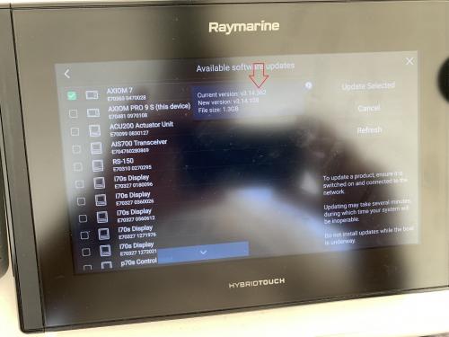

Scusate la latitanza, ma ho avuto questioni importanti da risolvere. Si, 3.14.108 é la build nuova di cui parlavo nei post precedenti. Considerato quello che aggiunge ed i problemi che risolve non la installerei a meno di non dover contattare il servizio assistenza di Raymarine. Tra l'altro il sito Raymarine per scaricare gli aggiornamenti da i numeri, nel vero senso della parola. Ho installato la 3.14.108 su entrambi gli Axiom che ho a bordo e, per verificare se ci fossero ulteriori aggiornamenti, mi sono collegato on-line. Il risultato é quantomeno sorprendente: dice di aver trovato sull'Axiom 7 una fantomatica versione 3.14.362 e mi propone di aggiornare alla 3.14.108! 26
