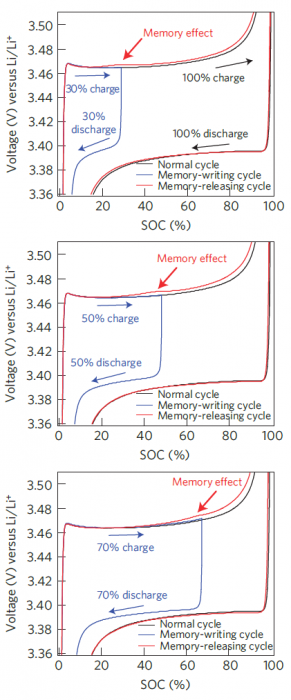

Si, c'è effetto memoria. Onestamente non l'ho sperimentato - ho solo letto la letteratura che ne parla, ma vale la pena di tenerlo presente.
Il problema sembra verificarsi quando si carica parzialmente la batteria e si lascia lì senza carico per lunghi periodi. È una situazione che in barca non si verifica - quando carichi parzialmente è perché stai usando la barca quindi c'è carico (sto caricando a motore e arriva il vento, ho sto caricando con PV e arriva il tramonto).
Le batterie al litio hanno una curva di carica e scarica che differiscono di qualche decina di mV - una batteria appena caricata si sposta velocemente dalla curva di carica al livello inferiore della curva di scarica una volta che c'è un minimo di carico (tutto ok). Se questo carico non c'è, la batteria rimane al livello superiore e "se lo ricorda" influenzando le ricariche successive. Nel grafico si vede cosa succede.
L'unico caso che mi viene mente è se arrivo in porto al 30% di SOC, me ne vado per 6 mesi e lascio il BMV riportare le batterie al 50%. Questo mi sembra il caso che potrebbe generare effetto memoria - quanto grave? Boh...
Io sono un po' fissato con la sicurezza e la barca la lascio sempre con tutto staccato - se non ci sono io non si carica e non si scarica niente. Se l'assenza è lunga, stacco proprio i cavi. Io sono di quelli che smontano i pannelli solari quando vanno a casa.
Usare il BMV (unito ad un relè a stato solido tipicamente) è un approccio che funziona per tenere le batterie ad una certa SOC - gente molto esperta lo usa con successo, ma sono live-aboard. Nel mio caso non mi fa il servizio che voglio quindi non lo uso.
(06-01-2022, 20:44)Resolution Ha scritto: Per finire: le lifepo4 sono soggette a effetto memoria (sorpresa!). Lo scenario che genera la memoria è la carica parziale seguita da storage (cioè, carico al 60% e poi lascio la barca e me ne vado). Non è uno scenario usuale in barca, in genere le cariche parziali non sono seguite dallo storage per cui non è un fenomeno avvertibile, ma è da tenere presente quando si va a sistemare la barca nel weekend e "si carica un po' prima di andare via" - non è da fare.
Al momento non ho idea di come implementare automatismi per evitare questo problema, ma fortunatamente è un problema minore.
effetto memoria? questa è nuova, si dice di lasciare in storage al 47-50% di SOC (io uso il relè del VictronBM) facendo caricare entro questo intervallo il pannello solare, quindi c'è uno stacca/attacca.
Pensavo anche di mantenere la temperatura sopra i 5° con un tappetino ed un termostato collegati alle litio.
