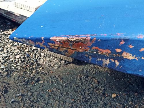

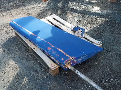

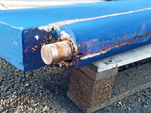

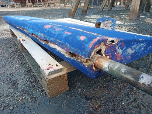

Ciao a tutti,
devo ricostruire/riparare la pala del timone scoppiata dalle orche.
Sono in cerca di consigli sul da farsi.
Prima di tutto cercherò un professionista, qui in cantiere mi hanno dato una settimana solo per venirlo a vedere. Diciamo che il soggetto abbastanza antipatico lo eviterei. Comunque ho la macchina e cercherò altrove.
Altra possibilità sarebbe fare da me... Purtroppo sarebbe il caso di avere uno spazio al chiuso dove lavorare a modo e qui posso procurarmi giusto due caprette da mettere sotto la barca. Per ora non accantono l'idea.
Visto lo stato della pala direi che sarebbe da tagliare lungo il perimetro e provare a rimuovere i due gusci per vedere come sta l'anima d'acciaio, un primo aiuto in questo me lo hanno già dato le orche ma non credo sia facile senza spaccare la vetroresina.
Se ci riuscissi, una volta ripulito e restaurato i gusci e pulito l'acciaio pensavo di riaccoppiare il tutto con l'anima dentro e riempire con schiuma epossidica (bella roba).
Ho trovato un video di un tipo che ha fatto la stessa cosa, solo che prima ha fatto uno stampo e rilaminato 2 nuovi gusci. Molto interessante. https://youtu.be/ZMB0RUCwFvY
Non è un lavoro da poco da fare in un piazzale polveroso.
Altre idee e suggerimenti?
