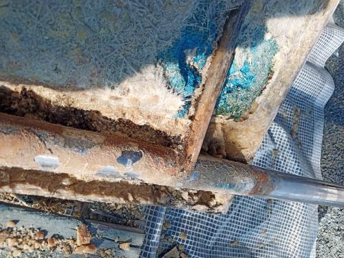

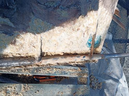

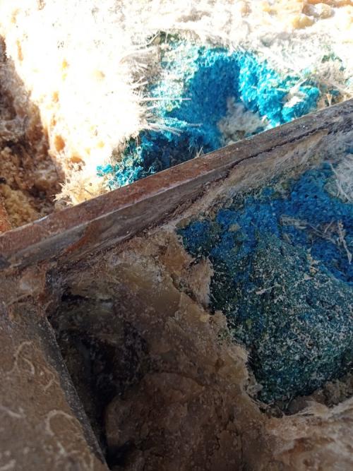

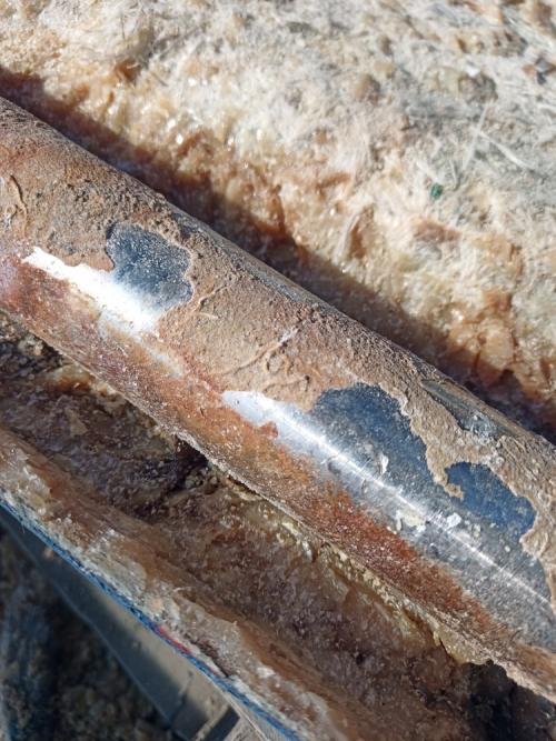

Ciao Faber,
non volevo vantare i pregi del Wauquieux. Volevo dire che mettendo mano al mio timone, che ha anche lui lo skeg, non ho trovato il timone vuoto, quindi ripristinare la condizione iniziale non è la stessa cosa.
Il timone è stato forzato sul fine corsa e, dopo aver spaccato il settore, facendo leva sullo skeg è "esploso".
Come vedi da foto sto togliendo lo spesso strato di resina che avvolge l'asse, staccato quasi completamente dalla resina che lo avvolgeva e decisamente da ripulire. Nella pala, sotto la resina ci sono 4 rinforzi orizzontali incapsulati nella fibra e tra di loro dei panetti di schiuma anch'essi coperti dalla fibra.
Il problema non è di semplice infiltrazione d'acqua. L'anima non è più solidale a tutta sta roba.
Mi piacerebbe avere dei consigli su che strada prendere. Se resino semplicemente sopra non risolvo il problema.
Grazie a chiunque dica la sua, male non fa.
