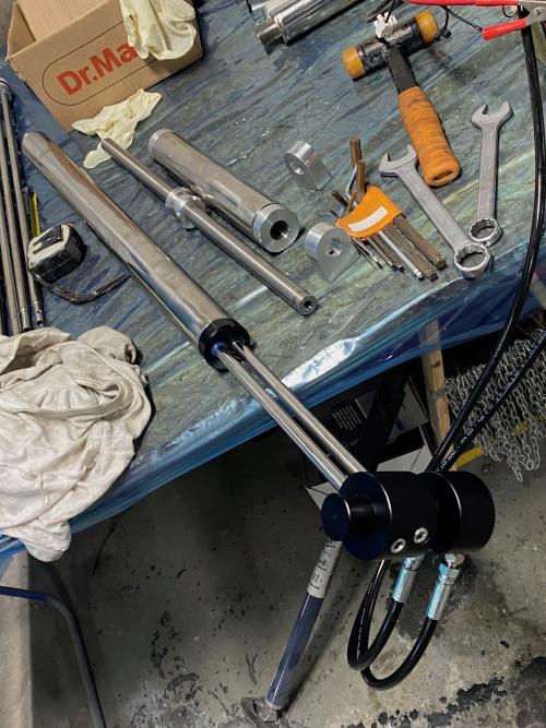

Per Pasqua piazzo il video del primo vagito di uno dei 4 cilindri idraulici che dovrebbero aiutarmi ad aprire e chiudere gli scafi dei galleggianti.
Con il freddo che c'è stato mi sono dedicato al loro assemblaggio ed ero un pò sconfortato dalla difficoltà di chiudere i tanti OR che avevo previsto per non usare dei tubi esterni ed immaginavo perdite di olio a non finire.
I tubi flessibili si fissano ad un manicotto libero di ruotare all'interno della barca, poi attraverso il perno di fissaggio e poi gli steli, l'olio arriva nel cilindro
La complicazione me la sono cercata pensando ai problemi che avrebbero potuto creare i tubi fissati direttamente alla camicia (come si fs usualmente) considerando che il cilindro ruota di quasi 100° tra apertura e chiusura.
Per i miracoli dell'idraulica al primo tentativo (al banco) sembrerebbe non esserci nessuna perdita e l'olio trova la sua complicata strada attraverso gli steli (si è mai visto un cilindro con due steli?).
Poi si vedrà al montaggio a bordo ma è un buon inizio, a soli 50 bar mi ritrovo 2x660Kg di spinta per ogni scafo che immagino posso tranquillamente dimezzare (un pò meno in chiusura)
Al solito chi vivrà vedrà
