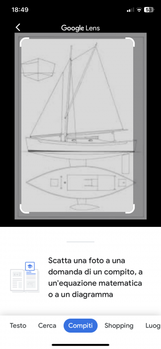

Si tratta di questo barchino spero si capisca
Giulio
Ciao Bullo, ho verificato e seguendo i tuoi suggerimenti mi risulta 11,69 %, (contro 12-20 %), e mi reputo pienamente sodisfatto. Ora non mi resta che “ aprire” il cantiere. Userò legno e per le vele del poliestere , tipo carta da lucido ma impermeabile !
