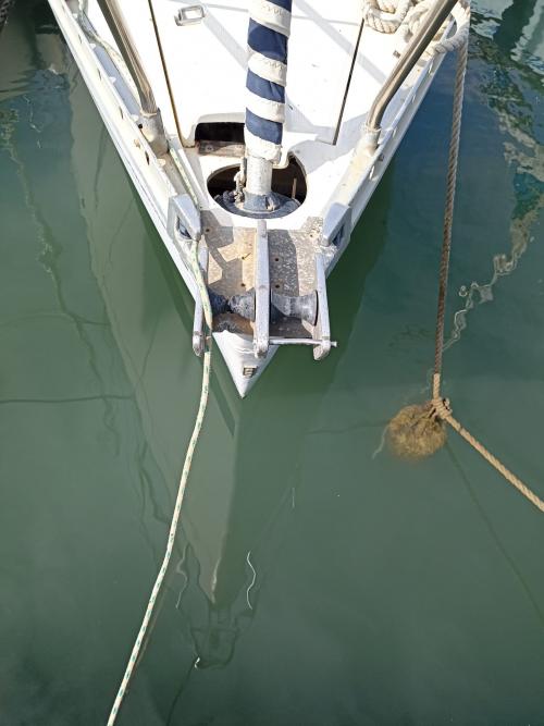

Da poco ho comprato un first32s5 dell' 89 e vorrei istallarci un bompresso rimovibile ma vista la configurazione del mio musone (vedete foto) non so bene come fare.
I problemi che vedo sono molteplici:
1-Avendo il rollafiocco incassato, il fiocco sarà rasente alla coperta
2-non si vede bene ma l'alloggio dell' ancora é molto esteso quindi non saprei come incernierare la parte interna del bompresso
Ogni suggerimento é ben accetto!
Grazie!
