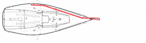

(28-09-2024, 08:49)070 Ha scritto: Schema attuale con cima blu .....
Schema futuro da provare con cima rossa....
Che ne dite ?
Secondo me, attraversare la coperta da un lato all’altro come si vede nel tuo schema in basso con il circuito rosso, può aumentare i rischi che la cima si incattivisca da qualche parte. In crociera forse poco male, ma in regata potrebbe risultare un disastro.
Sulla mia barca (la coperta ha più o meno le stesse dimensioni di quella del platu 25) il circuito apri/chiudi gira in questo modo e si gestisce comodamente dal pozzetto. Mai dato problemi ma confesso che in regata non l’ho mai testato 92
