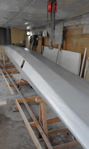

settimana prossima do il primer al secondo .
fondo a secondo scafo, settimana prossima inizio lo scafo centrale

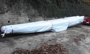

Finalmente scafi a riposo incartati e messi a dimora per l'inverno

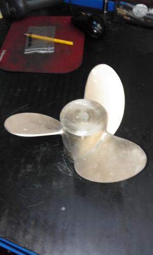

in questa settimana abbiamo costruito questa...
Stai andando alla grande, complimenti! Ma veramente vuoi cimentarti anche nella costruzione di eliche? Hai fatto un conto delle ore lavorate fino ad ora? O forse è meglio non . e costanza sicuramente tantissima!!

le eliche non le faccio per passione, ma le costruiamo nella mia officina per lavoro.

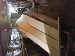

sezioni stampo tagliate, si comincia a vedere la forma
Una prua bella affilata!
si abbastanza affilata, lo ordinate sono solo poggiate, devo allinearle con il laser
(31-10-2015, 18:55)cormax66 Ha scritto: in questa settimana abbiamo costruito questa ....
bellissima . tu non la voglia mettere sul tri che stai costruendo?!!

l'elica che abbiamo costruito è per un fuoribordo , tutta un altra cosa
Come l'hai realizzata? Fusione o fresatura dal pieno?
e fresata da un blocco di bronzo , ora ne stiamo facendo altre due di lega di alluminio

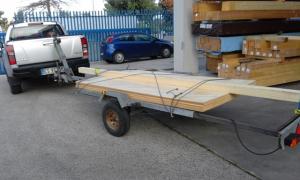

Ti saluto - essendo nuovo del Forum - e mi associo ai copiosi complimenti che ti sono stati fatti in questi . ringrazio, inoltre, per avermi fatto conoscere l' "Avalon-9", che sostanzialmente ricalca i principi progettuali dei trimarani di Farrier: ali ripiegabili, quindi ., la possibilita' di "impacchettare" tutto, e portartelo a . foto che hai postato, vedo che ti sei gia' dotato di . ti volevo chiedere: un solo asse ti consente di avere portate sufficienti per trasportare una tonnellata e passa di "attrezzature sportive"? Dove hai trovato informazioni - vista la tua scelta di un "siluro" di ben 9 metri - su quali sono gli ingombri ed i pesi massimi trasportabili in relazione alla potenza del veicolo che la trasporta? Io non ho trovato nulla di ufficiale - ma, soprattutto aggiornato - sul Web !

non mi sono fermato con i lavori , ho rallentato un po per motivi di lavoro , sono andato avanti come vedrete dalle foto il carrello che vedete nelle foto è del mio contender e non è utilizzabile per il trasporto dell'avalon. Per quanto riguarda la normativa per il trasporto tats so che è appena uscita una nuova versione europea, bisognerà aggiornarsi

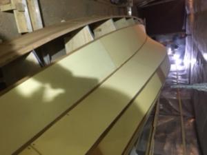

.jpg   IMG_0165.JPG (Dimensione: 34,03 KB / Download: 52) [/hide][hide]     [/hide][hide]     [/hide]
ecco qualche foto, come vedete ho montato le sezioni dello stampo, con i correntini di cedro e inserito il pvc espanso, questo metodo è 10 volte piu veloce di quello del progetto che ti fa fare le sagome in scala 1:1 dei corsi di fasciame, con potenziali errori e difficoltà di manovra per chi lavora da solo. ho istallato gia il teak del pavimento in modo da inserirlo nella stratifica (il teak è solo nella zona del camminamento il resto è cedro )
