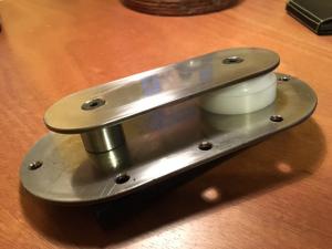

oggi nell'ora di pausa ho realizzato il sistema per tirare su e giù la deriva
I casi sono 2, ho haiuna capacita' incredibile oppure una pausa pranzo molto lunga. La mia e' tutta . la pausa lunga A parte gli schezi, COMPLIMENTI CONTINUA COSI !!!!
Matteo
purtroppo non ho ne una ne l'altra , ho diverse macchine a disposizione , il lavoro è nel disegno dei pezzi, poi sono minuti di lavoro.

Bel lavoro, ma la puleggia dovrebbe lavorare in verticale in modo da tirare su la deriva e rinviare la cima parallelamente al ponte. Poi ci sono altre pulegge sul ponte orizzontali lato tambuccio, stopper e winch.
Grazie ,
la puleggia lavora verticalmente , avevo fatto una demoltiplica che ho deciso di non mettere in quanto se lavora sul winch non ci dovrebbero essere problemi di forza
Quanto suono grandi i winch del tuo tri ?

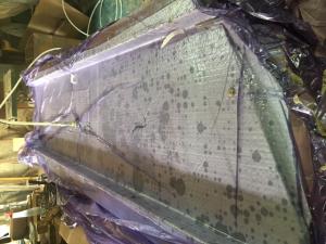

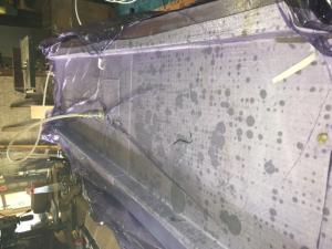

Stratifica cassa della deriva
Non so se ho . stratificato la cassa su stampo femmina ?
Ho costruito la cassa in compensato marino e cedro Prima di chiuderla la rivesto internamente di vetro e do l'anti vegetativa Poi la incollo e la rivesto di vetro e uno stato di carbonio in modo da avere un tubo rigido nel quale scorre la deriva
Spero di essermi spiegato..
Credo di aver . stupivo, perchè di solito per avere l'interno della cassa perfettamente liscio si parte al contrario, ovvero da un prisma della dimensione della testa della deriva fatto in metallo; poi si stratifica verso l'esterno, in modo che le difformità di spessore causate da giunture, riprese di strati, sormonti e rinforzi non risaltino nell'interno della cassa. Mie oppppinioni eh Smiley2
I sormonti li ho scaricati fresando le estremità
Il metodo da te descritto è sicuramente il migliore ma io devo fare solo una cassa e cerco di fare meno stampi possibili magari facendo un po di aggiustaggio in più
.ò all'interno dove va a contrasto la deriva, o tra questa ed il compensato (che tenderebbe a schiacciarsi e forse anche a marcire se cedesse lo strato di vtr interno), io avrei stratificato un bel solido di vetro/kevlar/carbonio. Sempre mia opppinione eh!!
