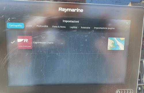

Per quelli, non pochi, che pensano che dopo un aggiornamento del LightHouse non si debba fare un reset alle impostazioni di fabbrica. Dopo l’ultimo aggiornamento del LightHouse 4 mi sono dimenticato di eseguire il resettone, in effetti è una bella rottura di zebedei! Sabato, partenza di una regata, faccio il ping della barca comitato per definire la linea di partenza e poi mi apposto accanto al gommone del posaboe in attesa che sistemi la boa dì partenza. Finalmente la boa è piazzata e cerco di fissare la sua posizione sull’Axiom Pro che però si rifiuta pervicacemente di accettare il secondo estremo della linea. Seconda regata della giornata, la linea non cambia, prendo la posizione della boa, arrivo alla barca comitato e… non me la prende! Durante la regata il plotter si spegne e si riaccende 2 volte. Alla terza regata stessa scena, torno in porto e, appena ormeggiato, riporto L’Axiom Pro alle impostazioni di fabbrica. Il giorno successivo 2 regate e tutto perfetto.Smiley44 Meditate gente, meditate.

è facilissimo ricaricare i dati e le impostazioni personali senza perdere nulla. Prima del reset salvi le impostazioni e l'archivio. Per farlo, dopo aver inserito una scheda vuota (non usare quella della cartografia), vai nella sezione "i mei dati" e utilizzi l'opzione "importa/esporta" e salvi i file (sono due). Dopo aver riportato lo strumento alle impostazioni di fabbrica, ricarichi i due file "impostazioni" e "archivio" e tutto torna come l'avevi impostato. Più facile a farsi che a dirsi.
