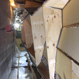

Si è un ottima idea , sono andato dietro al progetto per non cambiare troppe cose , spero duri nel . realta nella parte inferiore c'è un blocco pieno in composito a sezione rettangolare in cui è ricavato il profilo alare della deriva, c'è molto materiale a compressione

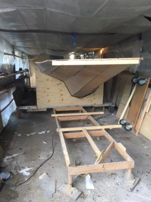

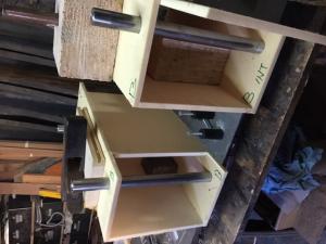

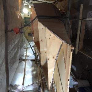

continua la costruzione della cassa di deriva
ho iniziato anche i recessi dove si Piccoletto le traverse a scafo chiuso
le traverse aspettano...
spettacolare

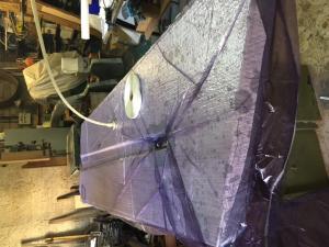

nuovo sistema di vuoto economico ho fatto il vuoto con il sacco della spazzatura e ho messo tutto al sole il sacco è diventato caldo almeno 30 40 gradi in 4 ore si è quasi solidificato il tutto
Buona idea

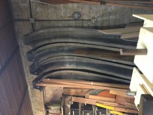

sto aspettando che sverni definitivamente , ho mezzo scafo da stratificare, aspetto che la temperatura arrivi intorno ai 20 gradi , gia oggi sarebbe stato perfetto , ho preparato tanti pezzi durante l'inverno

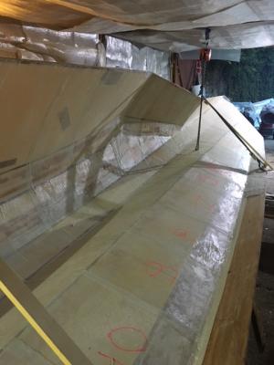

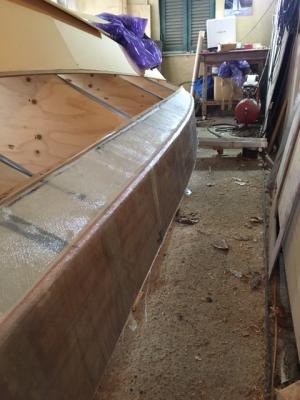

oggi ho iniziato la srtatifica della chiglia e finito il pannello superiore della tuga , devo metterci ancora gli inserti in pvc ad alta densità nella zona dei winch ,bozzelli ecc
Lamina lamina che fa caldoooo

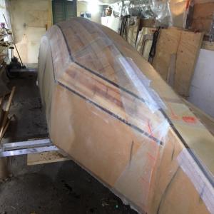

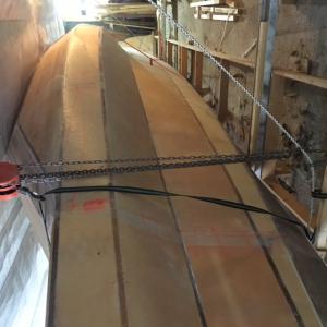

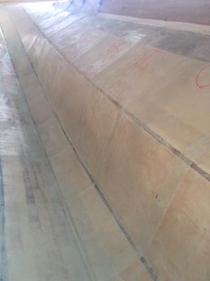

ciao a tutti, sono andato un po avanti, ho stratificato esternamente meta scafo
Bene, bravo continua a tenerci aggiornati Thumbsupsmileyanim

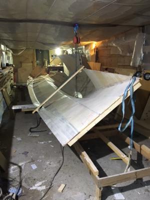

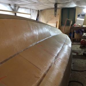

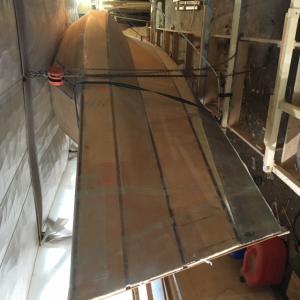

oggi buona parte della giornata se ne andata per girare il semiscafo, sembra una banalità ma vi assicuro che...
quando arriva sera parli da solo
Sei davvero bravo Già solo la complanarità della linea di . vuole moooolta bravura e pazienza Complimenti

Be' piuttosto che parlare da solo parla con il semiscafo! A parte scherzi bravissimo!

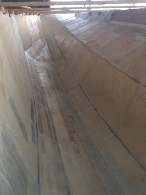

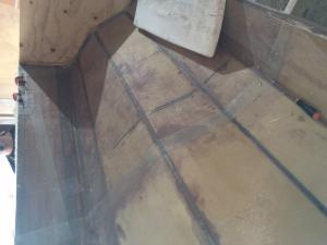

stratifica della parte interna del semiscafo sinistro
è un bel risultato, ora mi manca il semiscafo destro, poi si inizia a montare(a settembre)
