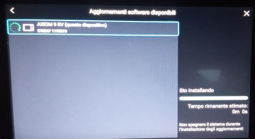

Sto aggiornando ma è da circa 30 minuti che segnala "sto installando" con tempo rimanente stimato che è arrivato a 0.Cosa posso fare?
Purtroppo è bloccato ancora in questa situazione,gira la clessidra,i tasti indietro e chiusura schermata segnalano solo il tocco,il tasto spegnimento non funziona.Domani mattina non so se provare a levare la SD o levare l'alimentazione.Aiutooo
x info:ho levato l'alimentazione,riacceso mi dice "aggiornamento fellito",ho riprovato di nuovo sempre in wifi,scarica 1.3Gb ma poi tutto come sopra.Scaricato 2.56Gb e ho aggiornato tramite SD,andato a buon fine,eseguito reset di fabbrica,ricaricato "dati",ricarico le impostazioni e mi indica "fallito",se vado in aggiornamenti mi indica l'ultima versione però mi dice che tramite wifi ho la stessa versione da aggiornare!?!?ci ho provato,scarica circa 480MB fa x istallare ma si riblocca "come sopra".Axiom funziona ma mi tocca rimettere tutte le mie impostazioni.Sono sempre più deluso.

Azione 9 RV,in pratica ora ho l'ultima versione però fallisce il ripristino impostazioni e se cerco negli aggiornamenti online mi dice che ho lo stesso aggiornamento (480mb?!?)ma se lo scarico si blocca tutto come sopra e sono costretto a levare l'alimentazione.Pensavo di rimettere la versione precedente (ma non ce l'ho purtroppo),e riprovare ad aggiornare all'ultima versione.
Ho aggiornato alla nuova versione. Salvato prima i miei dati e impostazioni, poi dopo l aggiornamento fatto reset di fabbrica, poi reinserito dati. Sembra tutto a posto. Per evitare errori ho usato una sd per il nuovo software scaricato da pc e un altra sd per salvare i dati e reinserirli. Axiom 9 e70366 1090012 Aggiungo che non riesco a visualizzare con l'app Ray Connect le schermate dell Axiom e che invece rieso a collegare in hot spot al telefonino l Axiom per il collegamento Internet.
Io l'ho agiornato (come sempre)on line ma è fallito quindi ho aggiornato precisamente nel tuo stesso modo.Tutto funziona ma non mi fa ripristinare le impostazioni.Sarei curioso di sapere se qualcuno una volta aggiornato provasse ad riaggiornare on line x vedere cosa indica,nel mio indica che ho un aggiornamento uguale da 486mb ma se procedo scarica e si blocca in istallazione,spengo e riaccendo e mi dice che è aggiornato.
Non so dirti, ma da pc viene intero e poi va inzippato sulla sd. Mi sembrano che consigliano questo sistema. Qui solo Pepe può esserti di aiuto.
