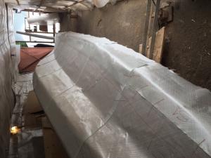

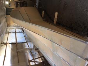

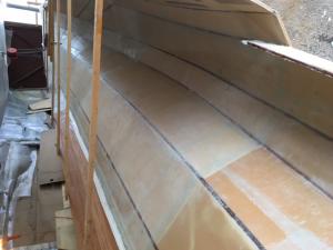

domani stratifico l'esterno del semiscafo dx
qualche foto prima della posa del tessuto
tessuto
esterno stratificato

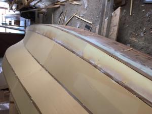

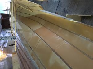

oggi ho ripreso il lavoro sul trimarano, ho stratificato l'interno del semiscafo sinistro
il prossimo step è l'unione dei sue semiscafi e finalmente si inizia a vedere una barca

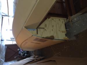

Sto disegnando il supporto che terrà le ordinate in carboresina in asse e lo scafo in posizione corretta posto una foto prima della stratifica buona serata a tutti

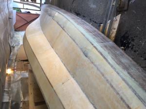

stasera brindo , ho terminato la stratifica dell'ultima parte di poppa che era rimasta ora ho ufficialmente finito di stratificare dentro e fuori, Ci sono andati 2 bobine da 600 gr di quadriassiale praticamente un mare di tessuto e aime relativa resina epox
lo vedete a sinistra il legno ? è il teak del paiolato annegato nella stratifica, ci ho messo un pò più di tempo ma mi rimane solo da levigarlo
