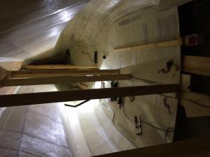

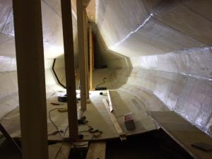

oggi ho finalmente iniziato ad incollare le paratie allo scafo iniziando da quella di poppa o inserito un tubo da 30 mm nel foro del pantografo da poppa a prua in modo da avere la certezza a parte il laser che tutti sia in asse allego qualche foto
Spero si capisca qualcosa dalle foto ..
Certo...è . po piccolino li .é da poppa?
