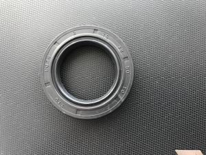

Buongiorno, io ho preso questi che allego in foto, e buoni amici del forum mi dicono che vanno bene (anche per il 120s), al costo di un paio d'euri
dubito che siano quelli giusti;
le misure del 130S e credo anche del 120S sono in pollici e non in mm e sono introvabili dai rivenditori e se dovessi trovarli son saranno con molla inox ;
io li comprai online non per risparmiare rispetto quelli originali ma per averne due con differenti altezze singolarmente ma pari altezza totale una volta accoppiati, in maniera da cambiare il punto di lavoro del labbro sull’albero.
Se non ricordo male li comprai sul sito online netseals come sotto:
Descrizione Dimensioni(mm)
PARAOLIO GP D.031,75x050,8x11,... 031,75 - 050,80 - 011,11
PARAOLIO GP D.031,75x050,8x7,9... 031,75 - 050,80 - 007,93
gli originali dovrebbero essere di altezza circa 10mm infatti e io ne comprai uno da 11,11 ed il contrapposto da 7,93
Inoltre gli originali sono in viton con molla inox mentre è piu facile trovare disponibili quelli in NBR con molla normale ; l'NBR va bene ugualmente ,per la molla si possono le molle inox dei paraoli originali eliminati, se in buone condizioni, o lasciare quella montati sui nuovi o ancora sostituire le molle con anelli in viton dello stesso diametro.
beh, il viton è inutile per quell'uso, la molla inox si può sostituire con un o-ring adeguato, l'unico dubbio è che le misure originali dovrebbero essere in pollici 1,250 - 2,00 - 0.375 che convertite in mm danno 31.75 - 50.8 - 9.525 mentre in commercio per tutti gli usi trovi quello che ho
postato 32 - 50 - 10. Quanto al punto di lavoro, basta prendere quelli con il parapolvere (doppio labbro) e cambi il punto di lavoro, e questi lo sono.
#40
50 invece che 50,8 e 32 invece che 31,75 non sono differenze accettabili
