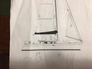

Dopo aver fatto piazzare lo strallo di trinchetto si pone il problema della tormentina, ho avuto da velai e Rigger suggerimenti diversi sulle dimensioni da 10 a 5 mq.

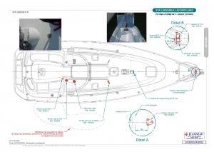

La barca, randa rollabile, è attrezzata ora con strallo che parte da sotto l'attacco dello strallo e arriva sul musone, a circa 20 cm dall'attaco dello strallo principale.
Il lavoro è stato fatto secondo i consigli della Jeanneau e come hanno fatto tanti, tra tutti Rob e RVM.
Sono indeciso se da 7 o da 6 mq, e se riesco provo ad allegare lo schema della Jeanneau
Ma quando il nuovo strallo non è in forza dove lo metti ?
Sul piano velico originale dovrebbe essere prevista la tormentina che dovrebbe essere circa 9 mq2.
Il disegno che hai postato non rappresenta uno strallo di trinchetto ma un doppio strallo subito dietro allo strallo principale.
(21-04-2020, 12:51)bullo Ha scritto: Il disegno che hai postato non rappresenta uno strallo di trinchetto ma un doppio strallo subito dietro allo strallo principale.-
Hai perfettamente ragione, non è corretto ma spero che si capisca

Imho per avere la tua risposta devi rispondere prima ad una domanda: quella che indichi come tormentina che range di utilizzo avrebbe? esemplifico i due estremi
- E' una vela che armeresti quando il rollabile non può essere più usato anche nella sua scelta più piccola? (es. sei in zona ventosa avevi già su un fiocco olimpico, gli hai dato tre giri e la barca si stende ancora) 9mq
- E' una vera tormentina? Quindi ti serve come unica vela armata per un'andatura portante in di sopravvivenza? 6mq
(21-04-2020, 13:40)clavy Ha scritto: Imho per avere la tua risposta devi rispondere prima ad una domanda: quella che indichi come tormentina che range di utilizzo avrebbe? esemplifico i due estremi
+1
un conto fiocco da vento, un conto tormentina
fwiw, la mia tormentina (41') fa 6.5-7 m^2
#40
Nelle barche dimensionate con un occhio alle OSR, una constatazione molto frequente è che come vela "di speranza", una tormentina ai limiti OSR sia troppo grande, quindi una buona idea come limite massimo di area sembra essere al 5% di I^2 (ex-OSR), ma molto probabile che sia meglio ancora più piccola.
