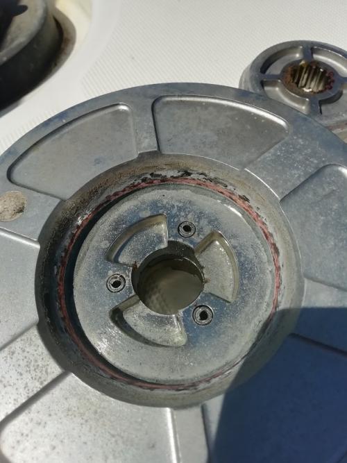

Sabato controllo se il barbotin del mio amico è diviso in due.

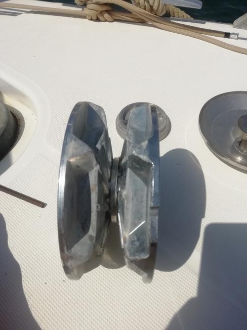

Il barbotin è diviso in due ma siccome è ben accoppiato da tre spine d'acciaio e non avevo dietro un cacciaspine, ho controllato solo che fosse allineato, e così mi sembra che sia.
Comunque gli ho tolto l'attacco girevole all'ancora e messo un bel grillo oltre alla rotellona con canale largo, sembra che la catena non si attorcigli più.
