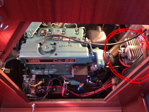

Aggiungo un mio modestissimo contributo.
Mi sono regalato queste
https://www.bos-ag.com/produkte/le300/?lang=de
http://www tuttofarche it/magazine/bos-le300-smart-battery-system.html
Paiono l'uovo di colombo.
Batterie lifepo che si attaccano in parallelo alle esistenti al piombo senza alcuna modifica.
Hanno un bms particolare che le fa scaricare prima di quelle al piombo e le ricarica dopo.
Sono da 25ah ciascuna, e sempre il solito bms fa uscire un massimo di 12,5A cadauna.
Una blasonata ditta di camper li offre anche come opzione ufficiale.
Costano una sassata... ma le ho volute provare.
Le ho testate in ricarica con alternatore (normale volvo), che erogava quasi 50A...
Ancora non ho avuto modo di provarle nell'utilizzo.
Le ho affiancate a 2 normali piombo fiamm da 180Ah cad.

Grazie per le indicazioni giustamente ragionevoli, però il mio punto di vista è che non mi va di accendere il motore per caricare e neanche per navigare. Se non c'è vento sto all ancora e mi muovo quando c'è. Quindi mi sembra marginale ottimizzare la carica con un Dc Dc. Detto questo l'impianto mi è sufficiente per veleggiare di giorno con tutto acceso, ma forse no di notte. Quindi ho due alternative , avviare ed avere un Dc Dc, ovvero avere più amp disponibili , con una batteria in più, per la navigazione notturna a vela senza dover mettere in moto. Come detto nelle giornate di sole, all ancora con strumenti e pilota off, a metà giornata i pannelli smettono di caricare perché non hanno dove mettere la corrente, per cui non ci dovrebbero essere problemi per caricare una terza batteria. Ditemi per favore se cmq sono concettualmente in errore alla luce di questa filosofia di navigazione.Devo dire che devo ancora provare a fare una notte intera di navigazione con tutto acceso per verificare.Eventualmente spegnere il frigo, al pilota in funzione wind non rinuncio mai: lui fa il lavoro di concentrazione e io regolo spesso tutto il resto e mi guardo molto attorno. Ho montato un Evolution 400 da 30 amp che è abbinato ad un potente attuatore rotativo Lewmar da 1/4 di cv con un consumo medio dichiarato di 4 amp. Specialmente nel settaggio di max performance va benissimo ma consumicchia..
@kavokcinque il ragionamento di non voler usare motore per caricare ... non fa una grinza !!!
Cercando di andar dietro al ragionamento di avere autonomia per l'intera notte di navigazione, direi che la cosa migliore sarebbe fare un ipotesi di calcolo il piu' vicina possibile alla realtà' dei propri consumi e vedere se le batterie sono sufficienti a passare o meno intera notte (e ragionare su questo per poi dimensionare correttamente il proprio BS e le conseguenti fonti di ricarica).
