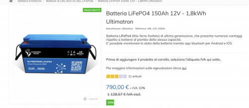

Le ULTIMATRON mi sembrano fatte bene (ma il mio parere ... non e' autorevole su loro bonta'. Mi piacevano ... punto).
Secondo sk tecnica puoi sostenere 150 A (x 2 = 300 A) quindi l'espresso lo dovrebbe fare ... (hai un bell'inverter !!!).
A me con inverter da 1500w ... funziona la macchinina a cialde (provata una volta. Poi riportata a casa per evitar tentazione ... picchia troppo sulle mio piombo attuali ...) ...
Considera bene il lato "ricarica" che con due di queste ... il tuo alternatore dovra' sostenere un bel carico (ognuna accetta ben 50 A cioe' 0.3C cioe' con entrambe siamo a 100 A ... e son mica cosi' sicuro che si fermi ai 100 A [da provare bene] ...).
Meglio (valutare se usare la parola "meglio" oppure "obbligatorio" a pena frittura), se usare un DC-DC adesso c'e' anche il tipo buck-boost (Victron fa il modello anche da 100 A) pero' costucchia ... 1500 eurini ca.
Sempre da sk tecnica vedo corrente raccomandata 20 A quindi con un modello DC-DC da 50 A dovresti fare (il renogy da 40 A so che va molto bene oppure Sterling 60 oppure ... oppure ...)
Oltre l'aumento di capacita' va valutato bene lo sforzo della ricarica che ne sara' conseguente e come giuatamente propone @kavokcinque ... potresti considerare anche altri sistemi tipo EFOY (se non vuoi smotorare)
