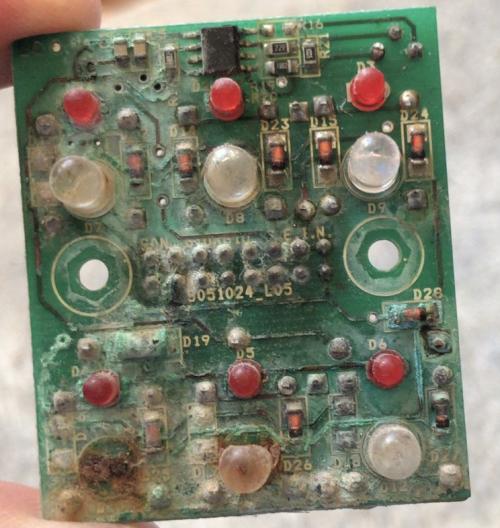

Salve a tutti, vi aggiorno. Ho smontato la scheda stampata che comandava le spie (non a led) e ripulito da tantissima salsedine ed ossido. Ora devo rimontarla e testare se funziona il
Tutto o è necessario acquistare una scheda nuova (costo Lombardini 130€). L’amico elettrotecnico che mi sta dando una mano mi ha consigliato di spostare lo starter dal pulsante al blocco chiave. Che ne pensate?
Vi inoltro le foto della scheda del quadro elettrico del motore appena smontata
Il costo del nuovo non è ecessiva, se hai intenzione di tenere a lungo la barca, ne prenderei una di riserva, prima che vada fuori produzione.
Buon consiglio quello di Wally.
Siccome sono al terzo quadro Lombardini in 15 anni, mi dici dove hai trovato la scheda?
Se serve io ti dico dove comprare a pochi soldi (rispetto a quello che chiede Lombardini) il contagiri/contaore
Per 130 euro non mi porrei nemmeno il problema; prendila subito!
Avevo detto che la scheda poteva essere ossidata, non che fosse un blocco di salsedine, ossido e ruggine! Mi fa già strano che continui a funzionare.
Poi però dovresti cercare anche le plastiche esterne.
Per curiosità, quanto viene un quadro nuovo, sui 700 euro? Vedo che il nuovo quadro Deluxe ha il pannello in alluminio. Forse hanno capito.

(05-05-2023, 07:10)Mauro Arduina Ha scritto: ... spostare lo starter dal pulsante al blocco chiave. Che ne pensate?
N O ... (absolutely NO !!!)
w il pulsante (= molto piu' affidabile ... c'e' sempre [non va cercato] ... e non si puo' "troncare" la chiave dentro il quadro per sbaglio per sciagura per ...).
Lo staccabatteria BM (sotto, all'interno) da' consenso al quadro (dove ci vorrebbe un interruttore on-off) ... e la chiave (roba da terragnoli impauriti) nelle barche andrebbe proprio tolta ... (ma i pannelli li fanno per i "trattori" ed e' comprensibile che li' ci sia ...).
Teoricamente servirebbe per i ladri (lasciamo perdere ... che manco quello ... non farebbe praticamente niente per evitare furto).

Scheda la vende Delta service di Battipaglia (sul sito la tengono a 130€ ma per telefono mi hanno detto 170€), poi ho chiesto anche a Varriale, altro rivenditore Lombardini su Napoli l, ma ancora mi devono rispondere.
