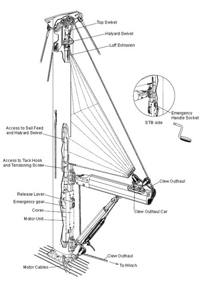

Citazione:haydude ha scritto:
Delle tre configurazioni sopra quella giusta e' la terza, a parte il bozzello e cima dietro al carrello.
Ogni sistema che ho visto e' uguale, Z-Spars, Selden, Sparcraft o altri retro-fit.
Ecco lo schema sparcraft (nota il bozzello sul carrello):
[hide][img]<http://www.sparcraft.com/uk/technical_support/technical_brochures/furling_masts/fichiers/bomes_mats_enrouleurs.pdf>[/img][/hide]
Questo e' un altro schema che ti da un'idea di come e' armato l'outhaul:[hide][img]
<http://www.tenayatravels.com/images/Equipment/In%20Mast%20furling%20drawing.jpg>[/img][/hide]
E la foto di un Selden, anche se da sotto.
[hide][Immagine: .][/hide]
Le altre due sopra sono un accrocchio orrendo.
Comunque non sono riuscito ad aprire queste immagini utilizzando l'url. Mi da errore e poi si apre la home page.
Questi sono i link sopra corretti Smile

Grazie lfabio. La prima immagine mi mostra il sistema della foto sopra (mafalda) con il doppio bozzello. Ci devo riflettere perché potrebbe essere l'unica soluzione che in questo momento potrei adottare.
Se mi e' permesso e senza avere alcuna velleita' di considerarmi professionista o esperto, direi che la tua situazione attuale non va mica necessariamente male e un eventuale altro bozzello non apporta grandi vantaggi, a occhio. L' unico che si dovrebbe percepire sara' nel breve tratto in cui la randa non e' ancora adiacente al carrello, ma essendo quello il momento in cui hai meno tela aperta, io direi che sia meno critico.
Domenica ho provato il sistema indicato da Albert come il migliore e devo dire che effettivamente sembra funzionare bene, meglio del sistema con bozzello sul carrello che ad un certo punto strozza il tutto e sforza un pò il carrello sul binario.
Ripeterò nelle prossime uscite le prove per confermare o meno le prime impressioni.
Devo per altro dire che io sono anni che ho l'avvolgiranda e non ho mai avuto grossi problemi (speriamo bene ora che ho dichiarato questo).
Citazione:albert ha scritto:
Allora dico anch'io la mia: so gia' che qualcuno non sara' d'accordo.
Il sistema 'corretto' e' il secondo, ovvero quello di trixarc dopo lo svincolo del carrello.
Lo svantaggio di questo sistema, ma anche di quello col bozzello, e' che inizialmente il tesabase lavora come un paranco 2:1, mentre quando la bugna raggiunge il carrello diventa 1:1.
Il sistema di Caricabbasso col paranchino mantiene il 2:1 spostando il carrello indietro prima che la bugna lo . deve regolare due manovre in contemporanea.
Il bozzello aggiuntivo, oltre che inutile, quando si cazza il tesabase va a 'baciare' il bozzello sulla bugna della randa e rischia di fare danni. Inoltre rischia di strizzare verso il basso la balumina nelle operazioni di avvolgimento/svolgimento.
Il tesabase della figura 2 e' assolutamente analogo ad una borosa di una mano di terzi con la gassa che scorre sul boma: il tratto di borosa orizzontale tesa la base, quello verticale fino alla gassa o al carrello tiene la bugna a contatto del boma.
Altra annotazione: sostituire l'anello di scotta e relativo bozzello con un bozzello integrato nell'angolo (e sostituzione dell'anti uv dell' angolo) costera' un paio di centinaia di . li investirei, a meno che la randa non sia proprio da buttare.
Ciao

Tra i due sistemi la differenza sta nella bisettrice dell'angolo che forma il tesabase, in un caso è costante, mentre nell'altro cambia man mano che la randa esce o entra, tirandola più dalla base che dalla balumina.
c'è da dire che in alcuni casi di rande mooolto grasse è meglio il metodo con il bozzello aggiuntivo.
