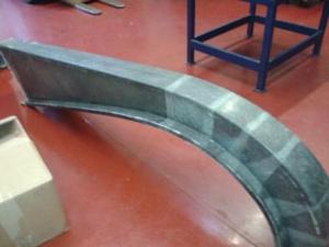

#42
ecco qualche foto della nuova traversa (la terza)
traversa appena estratta

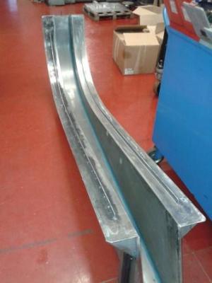

#43
stampo pronto per la quarta stampata

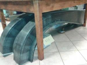

#44
le due traverse gia' stampate
#45
Gli stampi in che materiale sono fatti? Quando hai stampato le traverse che fine fanno gli stampi?
O dio, il tuo mare è cosí grande e la mia barca cosí piccola.
#46
Ciao Mario
Gli lo stampo delle traverse è in ferro saldato a tig mentre le gli stampi delle paratie sono in legno resinato con epossidica . quando avrò finito , spero di fare qualche altra barca o trovare qualche appassionato che li possa utilizzare . Se hai intenzione di costruire una barca grande te li presto

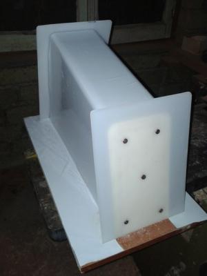

#49
posto la foto del modello per stratificare i rinforzi delle traverse

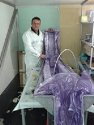

#57
oggi ho stratificato la quarta e ultima traversa , 7 ore ininterrotte di lavoro , belo ma che...
foto tecniche
.jpg   20150124_134439.jpg (Dimensione: 38,74 KB / Download: 57) [/hide][hide]
.jpg   20150124_135409.jpg (Dimensione: 58,75 KB / Download: 57) [/hide]
come vedete il vacuometro segna 0 , il vuoto è ottimo e il sacco tiene , regolatore tiene il forno a 30 gradi per 24 ore poi a 50 per 15
