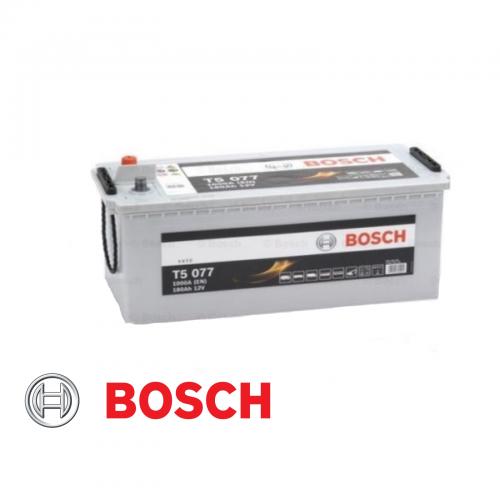

Ho trovato queste batterie ad un prezzo accettabile, qualcuno conosce questo modello?
magic.

Ma delle bosch di cui sopra che ne dite?
magic.

(05-05-2022, 18:00)sergiot Ha scritto: Ho trovato queste batterie ad un prezzo accettabile, qualcuno conosce questo modello?
Seppur quest’anno, giusto per fare un test di comparazione, ho cambiato a favore di un’azienda Italiana ma sempre stessa tecnologia ad acido libero ermetiche; come batterie servizi, da 18 anni ho sempre avuto sotto con molta soddisfazione tre di quelle batterie che hai indicato ma nella versione T4 da 140 Ah ed gni pacco mi è durato 6 anni poi le ho sempre sostituite non perchè erano esauste ma solo perchè un pó stanche. Forse ci avrei potuto fare anche 1-2 stagioni in più ma preferisco prevenire anche con largo anticipo che curare.
PS- Considera che le T5 hanno una tecnologia migliore delle T4 e da scheda tecnica vengono date anche per l’utilizzo specifico dei servizi sui mezzi automotive come frigorifero, riscaldamento, ecc..

Grazie Orteip gentilissimo come sempre
magic.
