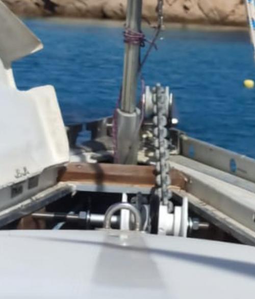

Da Hisse-et-oh,
un metodo semplice e astuto per evitare il monticello di catena dell'ancora quando si salpa, almeno nei casi in cui si forma perché la catena scende dove il pozzo è meno profondo.
È il mio caso (catena che sdruscia contro la paratia poppiera inclinata del vano ancora e si ammonticchia), lo provo di sicuro.
[hide][Video: https://youtu.be/rtgCWTEneLI][/hide]
[hide][Video: https://youtu.be/XB3sOEbwhKA][/hide]
Oltre ai metodi più tradizionali come il cono stradale, il Chain Boy, le botte con il manico di scopa, eccetera.
bv r
#76
Bella, Rob!Smiley14
#77
Dove la rotella sulla catena che sale serve a fare girare quella con la catena che va in pozzetto..
Si può provare
#78
Ottimo. Pero la fattibilità dipende dalle altezze che si hanno nel gavone ancora.
In pratica quella puleggia se non ho capito male gira con la catena che gli passa da sotto e ovviamente credo che la catena non debba fare angoli perchè altrimenti su quella puleggia si scaricherebbero i pesi e gli sforzi della issata (anche se a guardare bene nel video forse un piccolo angolo c'è...).
Quindi si può ipotizzare di usare quel metodo solo per chi ha un sistema con salpancora ribassato rispetto la coperta. Io sono uno di quelli e credo che un pensiero lo farò ma temo comunque che l'altezza della catena tra musone e salpa nella mia barca sia comunque troppo alto.......
#79
Sembra interessante anche per una catena che salta nel barbotin , che è il mio caso Smiley14
#80
Però lo devi installare ogni volta che salpi. A quel punto non so se il gioco vale la candela.
