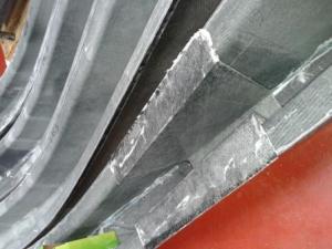

eccola quarta e ultima traversa tolta dallo stampo

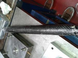

Stamattina ho stratificato il primo rinforzo delle traverse ed ho realizzato un tubo un carbonio in questo modo :
ho preso una barra di acciaio trafilato da 35 l'ho cerata e vi ho avvolto il tessuto di vetro e di carbonio, mettendo la barra nel mandrino del tornio , girando a mano.
poi con la plastica da imballaggi alta 10 cm , facendo girare il tornio al minimo ho avvolto questo tubo diverse volte per far uscire tutta l'aria e la resina in eccesso .finito con la plastica ho messo tutto al forno insieme al rinforzo a 30 gradi. appena ho qualche foto le inserisco ..

Sarà facile estrarre il tubo forma? Poi ci racconterai come hai fatto
#75
ho pensato di usare una pressa che abbiamo in officina 15 ton dovrebbero bastare , comunque credo che il ritiro dell'acciaio quando si raffredda già stacca un pò il modello dalla fibra

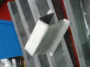

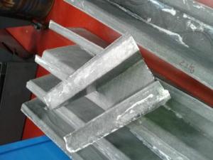

provo a mettere qualche foto dei rinforzi
questo rinforzo va inserito all'interno della traversa , in origine da progetto era in alluminio

ecco il tubo , lunedi vi dico se è uscito dal mandrino

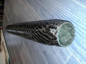

tubo estratto spero si veda qualcosa
