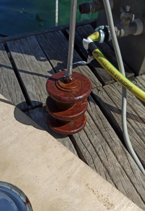

Salve, vorrei condividere con voi una possibile soluzione per il gavone catena piccolo o basso e la catena che si accumula.. In un foruum francese ho visto una realizzazione simile e con una barra inox e del compensato ho realizzato um arnese che evita l accumulo... Vi posto il video. https://youtu.be/hSoNFhdCNNU
Saluti Bv
#98
(17-09-2021, 14:08)oceanis32 Ha scritto: In un foruum francese ho visto una realizzazione simile e con una barra inox e del compensato ho realizzato um arnese che evita l accumulo...
#99
(17-09-2021, 14:33)rob Ha scritto: .
Esatto! l ho fatto con scarti di compensato fatti a rondelle e uniti. Se può essere d aiuto a qualcuno confermo che funziona perfettamente... [hide]     [/hide]
