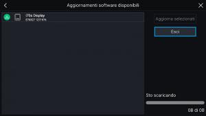

Io a dire il vero io l'ho fatto già sabato mattina, non era visualizzato sul sito ma già disponibile per l'aggiornamento diretto con connessione wifi. Contemporaneamente all'Axiom+ proponeva un aggiornamento anche per il convertitore ITC-5, tuttavia la versione proposta era la stessa già installata sull'ITC-5. Raymarine è uno dei leader di mercato e ho già scritto che mi aspettavo di più da questa tipologia di strumentazione, mi riferisco in particolare ad Axiom+ e strumenti i70s. La mia non vuole essere una critica sterile, anche perchè la strumentazione ormai ce l'ho. Sono consapevole che a Raymarine non gli interesserà minimamente, tuttavia vorrei proporre alcune migliorie e mi piacerebbe anche parteciparvele (se qualcuno può essere interessato). Con questo aggiornamento speravo almeno che sull'MDF implementassero i controlli del pilota in modalità "wind vane" che inspiegabilmente non sono disponibili.

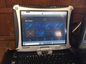

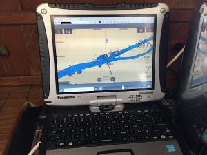

Provato oggi il controllo remoto dell’Axiom sia da iPad sia da PC con l’App AnyDesk. Funziona benissimo col PC, meno con l’iPad: con quest’ultimo si vede ciò che avviene sul video dell’Axiom ma non si riesce a comandarlo. Non escludo che, data la fretta, abbia fatto qualche minkiata io. Nelle foto allegate la videata del mio 9 Pro visualizzata sul PC con W10. Thumbsupsmileyanim Un bel passo avanti per capire cosa non funziona come dovrebbe in una rete NMEA 2000/Seatalk NG.

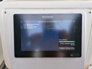

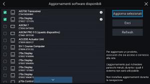

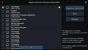

Ho aggiornato oggi. Alla prima si è bloccato sull aggiornamento AXIOM per un ora. Ho spento ricominciato e portato a termine. Fatto reset generale e poi ripristinato le impostazioni che avevo salvato. Le versioni che mi legge sono queste:
Axiom 3.13.100/Convertitori 2.03/ Ev1 3.05 rscpv1l4/Acu 400 3.04 rscpv1l4/P70s 3.09/Ais 700 01.09.00
Spero siano corrette. Sembra funzionare tutto solo che nelle schermate combo la cartografia della scheda Navionics non carica. Carica solamente nella schermata di sola cartografia. Ho sbagliato qualcosa? Ho riprovato diverse volte a fkaggare la cartografia Navionics e si é sistemata la carta combo con i dati, ma non le combo con due carte. Poi insistendo ancora a flaggare la Navionics, alla fine funziona.
Le versioni sono corrette. La prima volta che utilizzi la app carta in tutte le salse (full screen, doppia carta, carta dati, ecc.) devi attivare le impostazioni che desideri, tra cui il tipo di carta da usare. Poi l’Axiom se le ricorda. Tra l’altro Raymarine ha presentato le proprie carte nautiche che si chiamano Lighthouse, guarda caso. E quelle sono il tipo di carta che l’Axiom cerca di usare quando parte la app senza impostazioni particolari.
