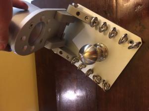

ho terminato la base albero
A.Einstein
Bellissima! Ma quando l’albero ruota la flangia per abbatterlo non interferisce con i bozzelli delle drizze?
i bozzelli quando armi l'albero sono scollegati e comunque ci passa bene
A.Einstein

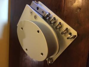

Questa finisce al MOMA!Smiley32 Ma non capisco come la rotazione avviene sopra la flangia, che evidentemente non ruota. Sono sferette quelle che si vedono nella foto 2?
(Porfirio)
per far ruotare l'albero , bisogna svitare 4 viti e togliere i supporti inferiori , in questo modo , l'albero ruota sulla sfera
A.Einstein
ma in navigazione quando la base ruota non ti va andrà a tranciare i grilli/bozzelli?
[b]Rock On Sail Fast!![/b]
penso che la rotazione sia nell'ordine di 20/30 gradi dovrebbe passarci , al massimo dovrò purtroppo rifare qualche pezzo. comunque l'idea era di provarlo prima con l'albero fisso e poi pian piano vedere come migliorare

grazie infinite lo consulto sicuramente, stasera ho fatto qualche prova a 45 gradi in bozzello estremo tocca , quindi dovrò inventarmi una piastra che lo allontani
A.Einstein
Posso dare un parere da 2 cent? Io lo farei sempre rotante e userei la piastra solo per abbattere l'albero. Quindi quella piastra che tiene la base e che ruota con essa, che sblocchi con 4 viti, la farei estraibile a slitta, in maniera che una volta che hai installato l'albero la levi del tutto. Quando hai necessità di abbattere l'albero la reinfili solo per la manovra. Mi verrebbe inoltra da dire che adesso che l'albero non è in sforzo, la piastra rimane piana e non interferisce più di tanto con i bozzelli, ma una volta che comincia a lavorare l'albero, perde la complanarità e viene fuori un disastro.
Trieste - Beneteau First 30jk
giusta osservazione, se fosse necessario aumentare l’aggolettamento.
mi sembra un ottima idea ,tanto è avvitata al piede posso cambiarla o modificarla in qualsiasi momento , grazie per il consiglio
