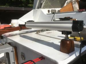

(27-04-2020, 13:41)cormax66 Ha scritto: penso che la rotazione sia nell'ordine di 20/30 gradi dovrebbe passarci , al massimo dovrò purtroppo rifare qualche pezzo. comunque l'idea era di provarlo prima con l'albero fisso e poi pian piano vedere come migliorare
La rotazione, perchè serva a qualcosa, deve essere di ordine almeno doppio di quella da te indicata. La sfera va rialzata e deve esserci spazio sotto la base dell'albero tale da non tranciare cime o dita che si trovino là in mezzo durante la rotazione. Inoltre, per consentire la rotazione, le drizze devono avere gli stopper (anche) sull'albero, in particolare per randa e jib, altrimenti la loro tensione la ostacola e la tensione tende a variare a seconda di come ruota l'albero.

P.S. Dimenticavo: servono anche degli stopper sul boma per le borose.

(15-06-2020, 09:10)albert Ha scritto: La rotazione, perchè serva a qualcosa, deve essere di ordine almeno doppio di quella da te indicata. ...[]
Ecco, siamo sicuri che i vantaggi della rotazione compensino le complicazioni? Al netto di due punti:
-divertimento tecnologico di Cormax
-destinazione d'uso: crociera tranquilla, o?
@Cormax: aspetto con ansia la chiamata alle armiSmiley1

@oudeis un multi leggero senza albero alare rotante è come una moto da strada senza le ultime 2 marce IMHO Se serve a varare in fretta se ne fa a meno ma prima o poi va fatto

l'albero è rotante e sarà rotante perchè da contenderista sono daccordo con shein, quest'anno sara bloccato per mia ignoranza , voglio metterla a mare e iniziare a vedere come va , come avrete visto in questi anni per me fare un pezzo nuovo di qualsiasi materiale non è un grosso problema .

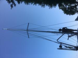

Ciao a tutti sto andando avanti
A.Einstein

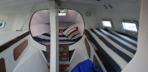

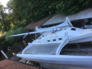

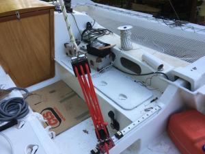

Qualche altra foto
A.Einstein

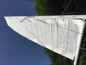

wow, wow, wow!!! I miei più sentiti complimenti per il bel lavoro!ThumbsupsmileyanimThumbsupsmileyanimThumbsupsmileyanim Ti posso ingaggiare oltreoceano per prolungarmi gli scafi del nostro ., ti auguro di cuore tanto divertimento, fai sapere se tutto é e funziona come hai previsto!
P.S. vedo ora meglio la randa, sole due mani di terzaroli?
io ne vedo 3: i rinvii della seconda sono sull’altro lato
[b]Rock On Sail Fast!![/b]
confermo sono tre le mani di terzaroli
A.Einstein
Chiedo scusa, non conosco il sistema . in base ai punti di rinforzo... avrei potuto arrivarci da solo303030

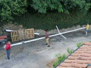

Ecco l’albero e pilota
A.Einstein
