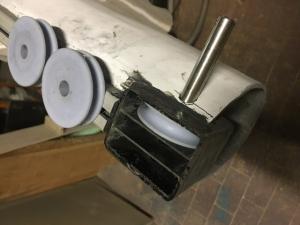

ho fatto una piccola modifica al boma , ho aggiunto una scatoletta in carbonio dove ci girano dentro le pulegge della base e dei terzaroli, cosi le cime non possono uscire dalla gola della puleggia. Appena finita posto una foto .

Bella! Ma le pulegge le metterai su cuscinetti a rulli?
le pulegge lavorano su un asse da 12 e sono in resina acetalica caricata con olio , molto scorrevole , economica e senza manutenzione ,ci hi fatto molte cose con questo materiale e mi sono trovato bene fino ad ora.

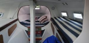

Ecco qualche foto

curata fin nei minimi dettagli... manco un cantiere te la consegna così...
Tanta Tanta buona invidia per la tua manualità e capacità... sei da manuale...!!!
Bella, complimenti. Direi anche moderna !
Qual'è la cosa o elemento costruttivo che ti ha dato più problemi ?
Cormax dopo tanto che non intervengo voglio farti i miei complimenti per il tuo lavoro che dimostra capacità manuali fuori dal comune. Bravo ora goditela il più possibile e apprezzerai tutte le fatiche che hai fatto nel realizzarla.

(10-12-2020, 19:15)cormax66 Ha scritto: le pulegge lavorano su un asse da 12 e sono in resina acetalica caricata con olio , molto scorrevole , economica e senza manutenzione ,ci hi fatto molte cose con questo materiale e mi sono trovato bene fino ad ora.
ma l'acciaio inox a contatto col carbonio non dà problemi di corrosione ? ha messo qualche isolante in mezzo ?
si l'acciaio inox ha problemi di corrosione , io ho usato il 316 L, ma comunque in linea di principio è sbagliato
ho messo del duralac come interfaccia .
l'ideale sarebbe ,utilizzare del titanio al posto dell'acciaio inox.
Comunque essendo tutto l'armo abbattibile è soggetto a verifiche continue e un asse da 12 non si corrode cosi velocemente come può sembrare

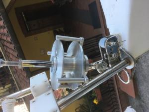

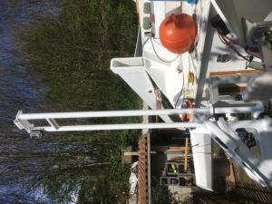

Ho realizzato un supporto per l’albero fisso che supporta la luce di poppa e l’albero in quando è abbattuto
Ho realizzato anche un rollafiocco,spero funzioni

Qualche foto in più, specialmente del rolla, non guasterebbe...
anche qualche particolare, tipo che cuscinetti hai usato, materiali, finitura (l’alluminio sembra lucido).
