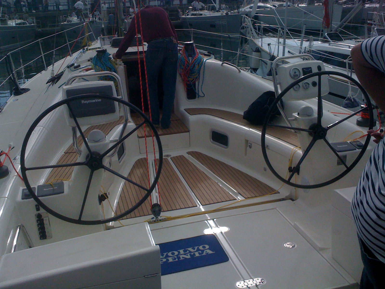

Cosa intendi per randa alla tedesca, questo?
[hide][Immagine: http://static.blogo.it/yachtandsail/scottatedesca.gif][/hide]
Qui sull'Azuree 40, il trasto incassato non crea problemi
[hide][Immagine: .][/hide]
