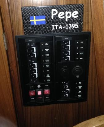

Cerca anche quadri elettrici Philippi

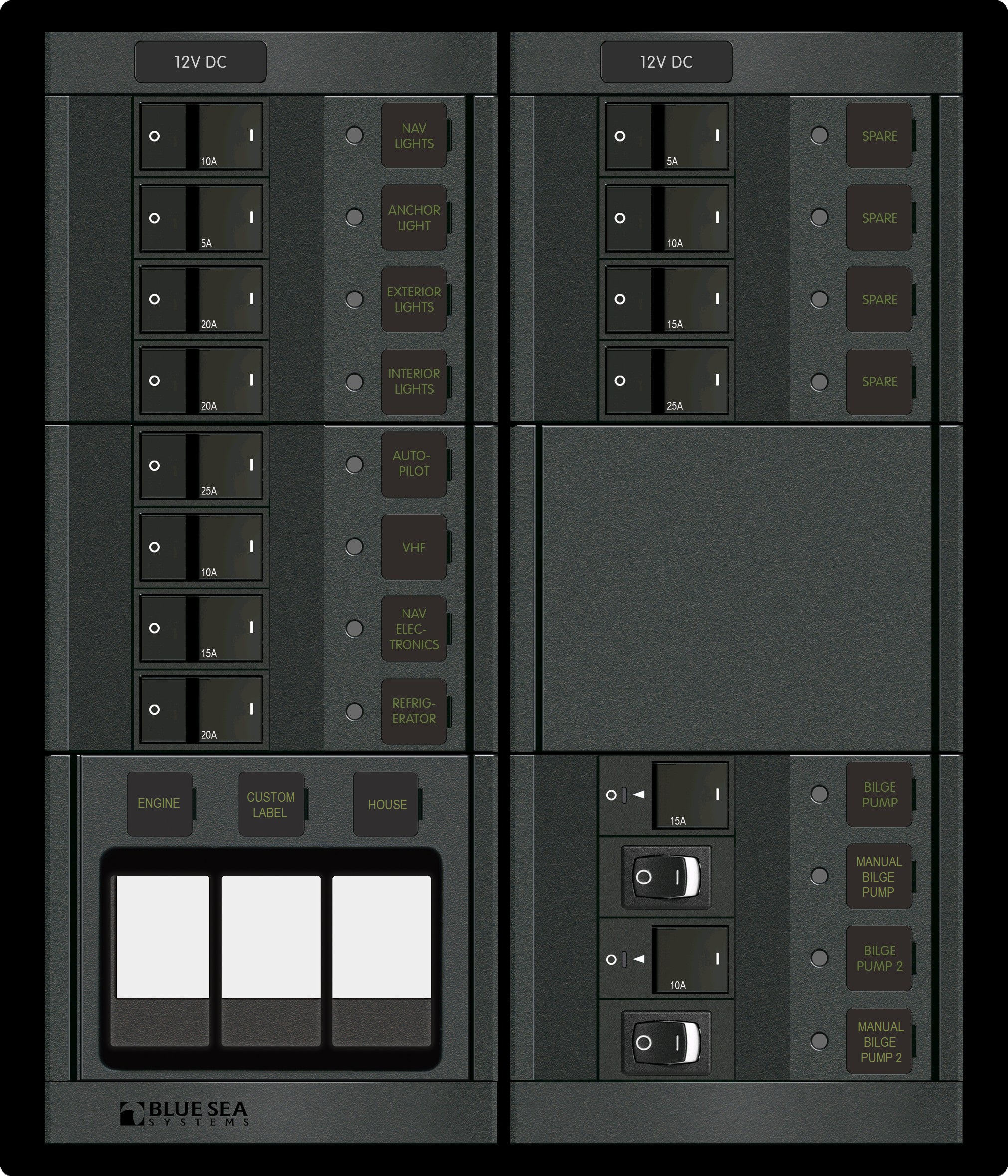

Blue Sea per tutta la vita, sono fatti molto bene e te li puoi comporre come meglio credi.
Se accedi qui http://panelwizard.bluesea.com/ gli dici le dimensioni del quadro e poi puoi configurare interattivamente ogni pannello.
Decidi ad esempio il tipo di magnetotermico da usare, ovviamente l'amperaggio e l'etichetta da apporre, ecc.
Puo' essere una buona idea di partenza anche se decidi per un altro fornitore.
Ne ho 3 a bordo e sono estremamente soddisfatto.

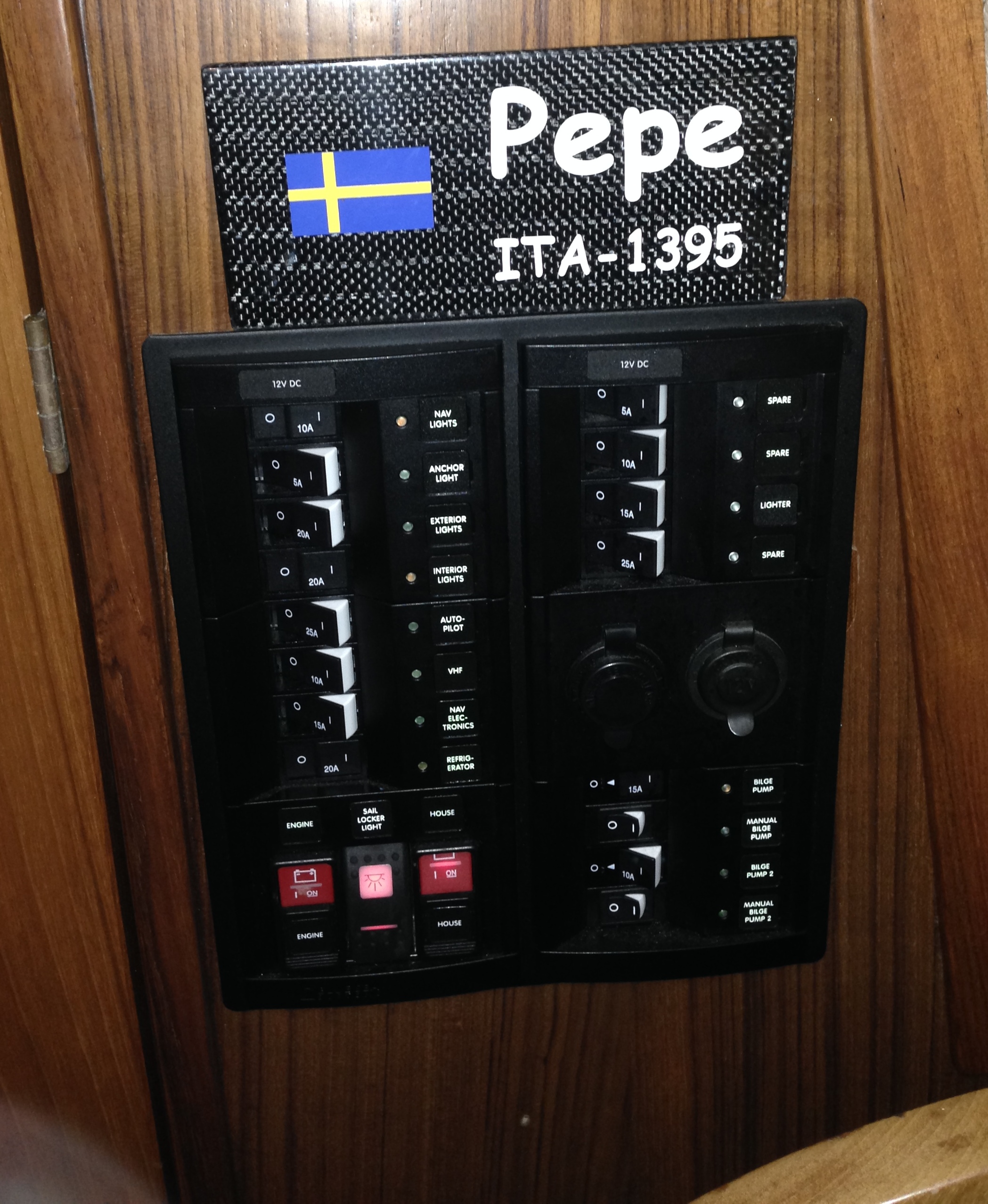

Questo e' quello principale:
[Immagine: .]
se vuoi una immagine piu' grande
questa e' la foto del vero quadro
[Immagine: .]
e se vuoi una imagine piu' grande:
